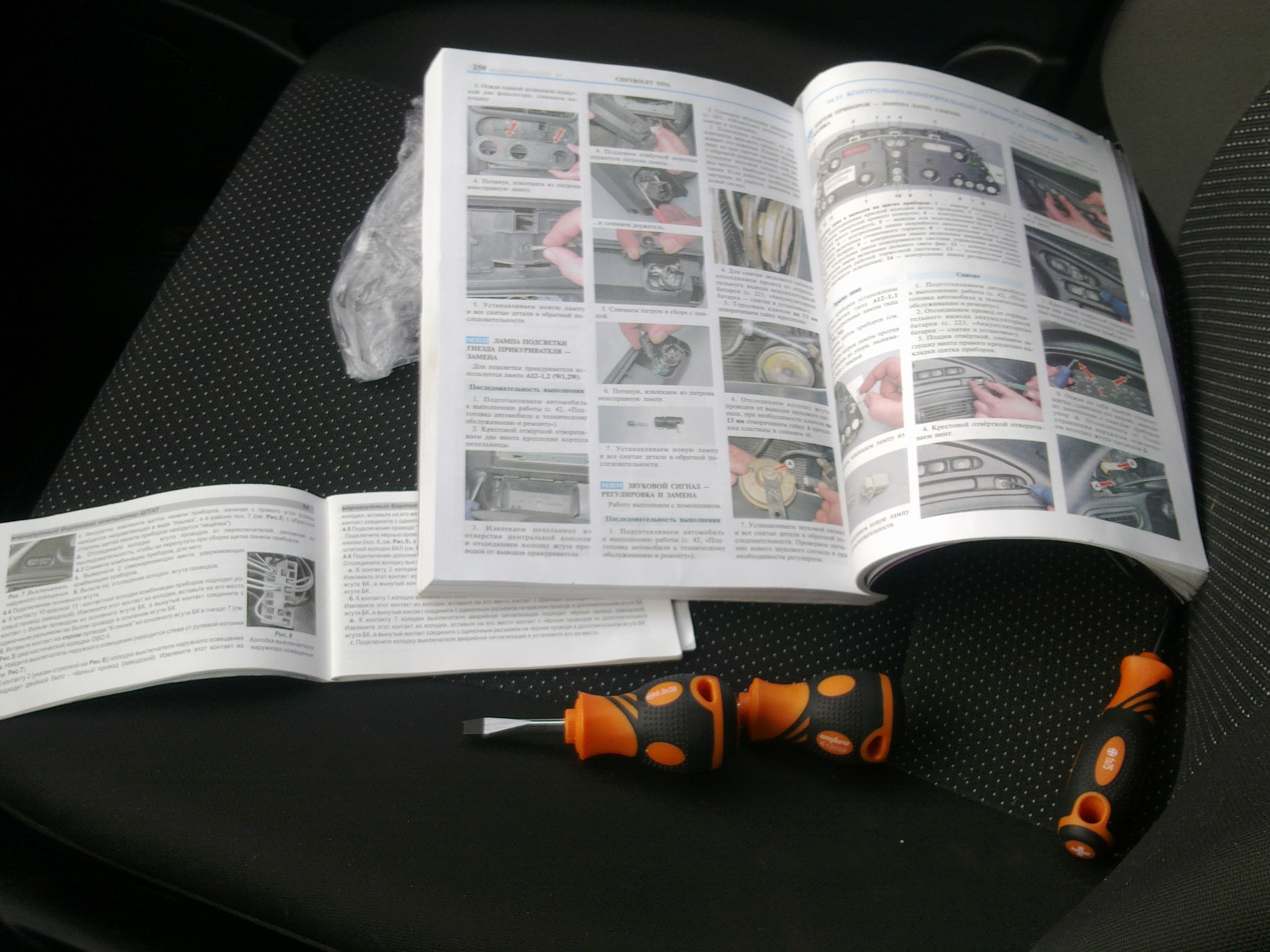

Запасаюсь литературой: мне без подробного описания никуда... Инструкцию к БК расчитана на матерого юзера (а так же содержит неточности и опечатки), а я например тока по книжке нашел диагностическую колодку ;
Из инструмента: отвертки крестовые (длиная, короткая), шлицевая (не пользовался), пассатижи, толстая ИГОЛКА (я за неимением пользовался отбитым гвоздем);

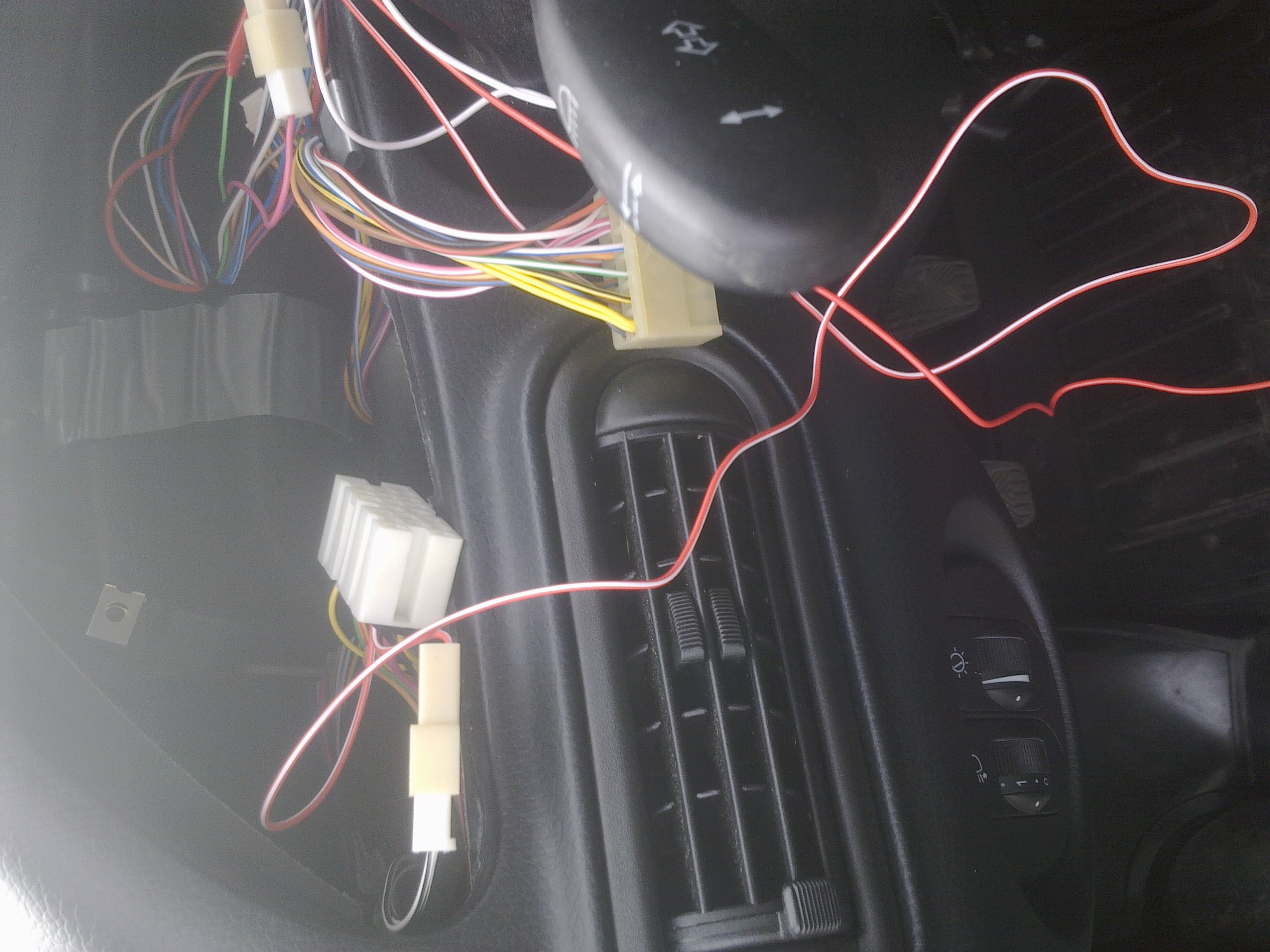

Подключение к штатным проводам в принципе без проблем, если ЗНАТЬ как их вануть из колодки. я звонил Александру с форума - он и подсказал про ИГЛУ.

Это уже подключенный - пойдет к БК
