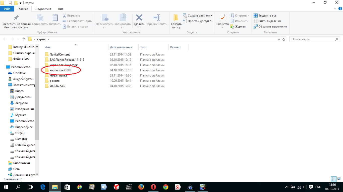

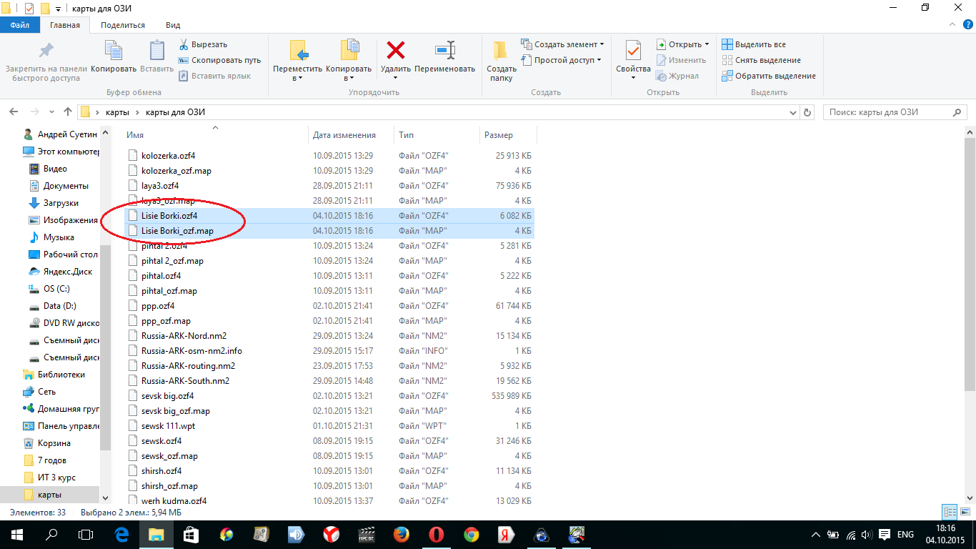

Мы имеем два файла,которые ранее мы получили через СасПланетВложение 9581 Чтобы озик скушал их с удовольствием будем конвертировать. Открываем Img2ozf,смотрим картинкуВложение 9582,в ней отображены файлы "map",ставим галку на нужном или же выбираем несколько.Sourse Map Folder это папка где карты из СасПланет(еще не конвертированные), Destination Folder это папка куда упадут готовые файлы после конвертации,ставим эти пути самостоятельно,какие вам удобнее, где у вас лежат карты или где вы хотите чтоб они лежали. Жмем Convert Maps и дело пошло.Вложение 9583Вложение 9584.
Ищем карты в папке куда прописывали,у меня такВложение 9585Вложение 9586. Это мы получили готовые карты для экспорта в Озик на планшет!!!

Тут все просто,копируем оба файлаВложение 9587(сконвертированные в OZF формате) и кидаем их на планшет в папку OziExplorer => MapsВложение 9588Вложение 9589
