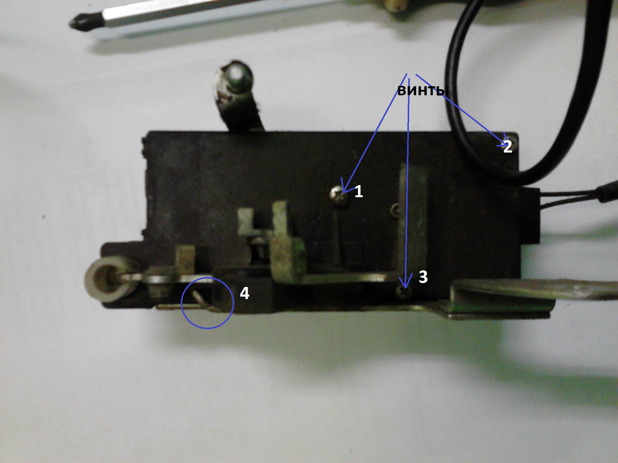

Для его вскрытия нужно открутить 3 болта Вложение 4435
и отогнуть железку:mocking:Вложение 4436 (Странное, конечно, решение).. Далее снимаем блокиратор (есть только на замках задних дверей для блокировки открывания изнутри.. Типа для детей:mocking:) просто выдёргивая из пазов и отгибая защёлкиВложение 4437
