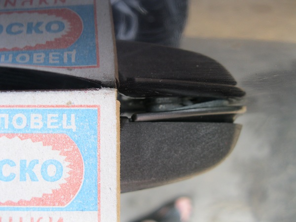

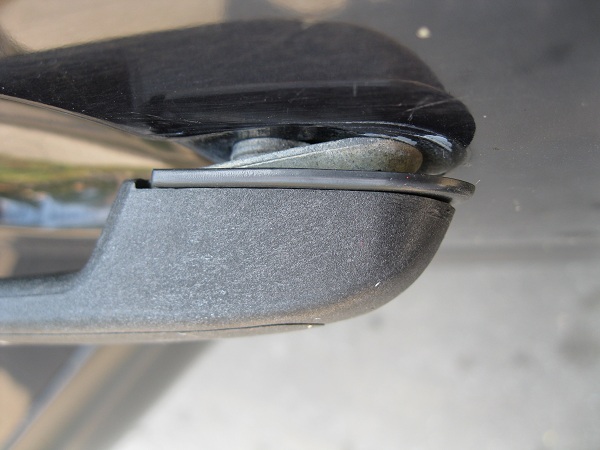

GOOD3ILLA 27.07.2011 11:57
Re: проблема с наружными дверными ручками
Вложений: 2
Вобщем надо просто подогнуть этот кронштейн???
Спасибо,а то у меня уже зазор между ручкой и дверью в 5мм:rofl:,думал придется новые ставить:mad:
вот самая гиблая ручкаВложение 3067
Вложение 3068мне кажется что она под замену т.к. железяка уже от пластмассы отошла
Dirum 27.07.2011 15:00
Надо смотреть по месту что разогнулось, а что отошло.
Штука которая разгибается держит металлическую пластину на которую надет пластик.
Кстати заметь краска покоцана в месте крепления. У меня также...:mad:
