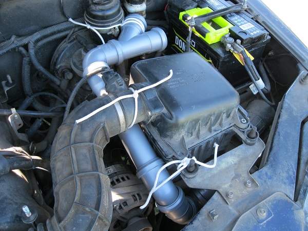

mikel 24.04.2010 23:07
Re: Переделка родного воздухозаборника.
Вобщем вот:
Манжета переходная 70х50, обильно смазана герметиком и вставлена на место штатной трубы. Штатная держится на защёлке, вытаскивается без проблем.
http://data11.gallery.ru/albums/gall...7-m549x500.jpg
Уголками огибаем шланги и выводим в зазор между кожухом двигателя и корпусом фильтра
http://data11.gallery.ru/albums/gall...2-m549x500.jpg
Вид со стороны фары
http://data11.gallery.ru/albums/gall...9-m549x500.jpg
Между кожухом и корпусом расстояние как будто по заказу
К корпусу ДМРВ притянут широкой стяжкой на 10 или 12
http://data11.gallery.ru/albums/gall...6-m549x500.jpg
Общий вид, на конце тройник
http://data11.gallery.ru/albums/gall...5-m549x500.jpg

mikel, Спасибо! теперь точно сам сделаю!! :smile: Сегодня же всё куплю и займусь, как раз погода подходящая!
mikel 25.04.2010 09:08
Вся сборка идёт на герметике, не забудь.
Герметик не жалеть.

ЛёёХа 26.04.2010 13:55
mikel, :smile:привет,отлично всё описано и показано! +:good:.
А ты как считаешь, вот по ощущениям, мощность , отдаваемая мотором не уменьшилась? а если да,то ,опять же по ощущению машины, на какую величину? Там коммент был (в описании которое выложил SVK:smile:,там можно прочесть) у одного человека- мол, мощность упала после установки шноркеля приведенного типа(там классический-вдоль стойки к срезу крыши,посмотри)
mikel 26.04.2010 14:06
Я потери в мощности не ощутил.
Да и не должно её быть, родной воздухозаборник имеет примерно такое же сечение.
Потери могут возникнуть при подключении к шноркелю сантехгофры, которая имеет меньшее сечение. Поэтому я их подключаю сразу две, для чего и тройник на конце.

Geka 02.05.2012 18:58
Вложений: 3
Ну вот и я наконец обзавелся "сантехшноркелем":
GOOD3ILLA 02.05.2012 19:22
Сообщение от Geka (Сообщение 62133)
Серьезно ты к Прорыву готовишься:yes::mocking:.Молодец: good:.Ты новое отверстие в корпусе фильтра вырезал???чаго штатное не использовал???Как динамика разгона,изменилось чаго???
Geka 02.05.2012 19:52
Сообщение от GOOD3ILLA (Сообщение 62137)
Так проще(у меня коронка есть) и дешевле(меньше труб). А че динамике то меняться:mocking: Новый короче получился и доступ воздуха прямой без змеивика:yes:
Geka 02.05.2012 19:54
Да глюки какието, написал - вышел, смотрю нет сообщения, давай снова строчить:rofl::mocking:
GOOD3ILLA 02.05.2012 19:57
Сообщение от Geka (Сообщение 62149)
А старый заглушил??Чет не видно как
Динамика немного меняется,возможно и расход.Штатный то забирает поток воздуха,ему проще, а этот сам сосет.:mocking:
Diversant 02.05.2012 20:14
интересно как летом в жару мотор себя будет вести...в месте забора воздух горячее будет.
Geka 02.05.2012 20:20
Сообщение от GOOD3ILLA (Сообщение 62151)
Надел пакет и лентой герметичной замотал, тут же опробовал - снял коробку чтоб доделать и обнаружил старое сопло все в подтеках свежих ( вода на капот не попадала)

Springp5 02.05.2012 21:59
Вложений: 1
Сообщение от Geka (Сообщение 62165)
Что за штатный еще, наверно магазинский с наружным соплом?
тот который дилер продает
выглядит так или примерно так
Вложение 4537
