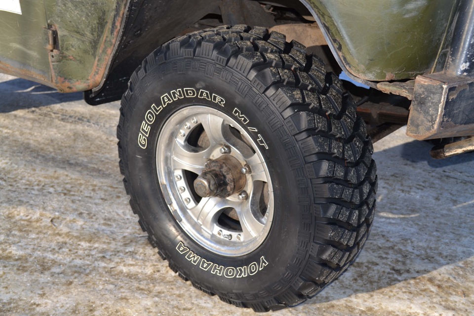

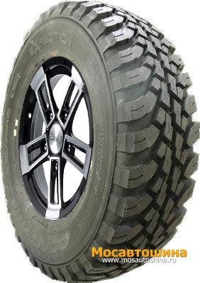

А я пожадничал:blush: и не взял Геолендеры,взял другие "злые АТшки" от ОТЕЧЕСТВЕННОГО производителя:mocking: и снова в 29-м размере:morning1: Вот "фотошоп" версия колеса с диском Вложение 10178
Долго "курил" эту Мосавтошину до такой степени что Геолендеры на 1000р. подорожали за баллон и ЖАБА сказала
- СТОП,хочешь блокку и ГП 4.3 тогда выбирай тапки подешевле:mad:
А т.к. я захотел вместе с новыми колесьями и новые диски то пришлось пойти на поводу у "земноводной" и выбирать из более бюджетных вариантов. Можно конечно было одеть Геолендеры на старые диски и в бюджет я бы уложился с запасом но так уж они меня достали ч то больше не могу на них смотреть.:rofl: Гипс снимут выложу обзор по колесьям т.к. инфы по ним не так уж и много а видосов и того меньше но отзывы эти все положительные.
Насчет проходимости:
КЛ71 на тяжелой технике типа Патриота показались совсем ни о чем,наблюдал я это на одном из "Прорывов" в каком годе не помню,было это на Верховке, я тогда не участвовал а просто катался по трассе зрителем. И там где лазил я без труда на " Мишках" Патр на КЛ71 беспомощно барахтался как "корова на льду". Под легкой же машиной типа Шниво-Ниво они загребают довольно не плохо + малошумны по асфальту в отличии от многих аналогов МТ шин и ценник на них адекватный. Еще вроде как КЛ71 от Кумхо ходит гораздо дольше чем от Маршала,в плане износостойкости(инфа из инета). В этот раз я их тоже рассматривал в плане приобретения но все же резина уже "заезженная" всем известная,думал...думал но брать не стал:mocking:
Геолендер, который на рынке уже давно, инфы в инете тоже практически не имеет в плане видео по проходимости,отзывы имеются и тоже положительные правда грунтозацепами резина явно обделена а они бы ей ой как не помешали и прекрасно бы гармонировали с рисунком ее протектора:yes: , Судя по этому из колеи она выбирается тоже крайне не охотно:yes:. Хотелось бы от Дмитрия967 услышать подробный отчет по проходимости данной шины под Шниво-Ниво и подкрепить фото-видео материалами т.к. данная инфа очень бы пригодилась да и помогла бы в выборе колесьев в дальнейшем для пользователей форума да и всего инета:nyam2:

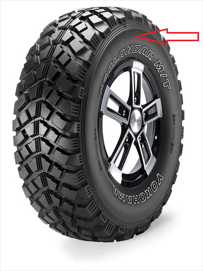

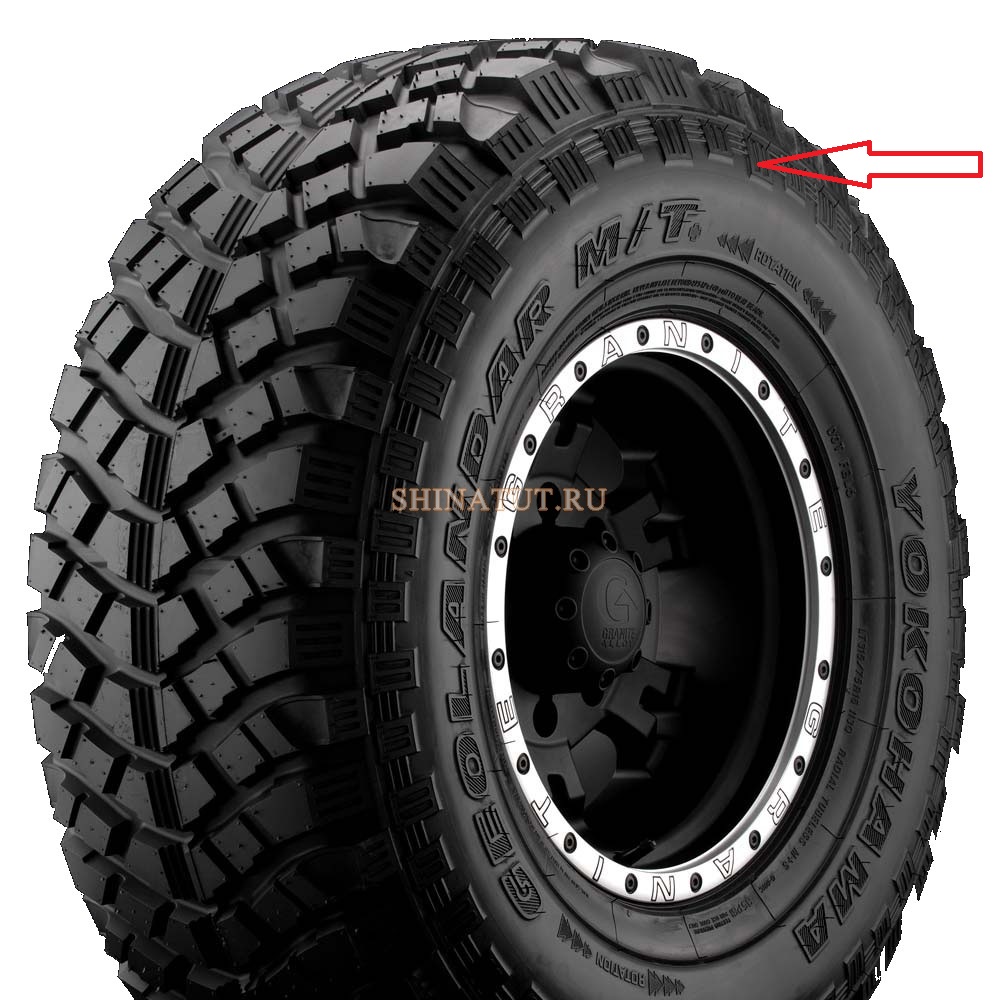

А еще какая то странность есть с Геолендерами...
В инете есть фото шины с "усиленной" боковиной в виде шашекВложение 10179Вложение 10180
так же присутствуют белые букавки на некоторых экземплярах а на некоторых их нет
а есть вот с такой "лысой" боковиной Вложение 10181 (не удержался и примерял свой диск)))Вложение 10182 и таже ситуация с букавками
Это разные партии или я чет не понимаю?:nea::mocking:
Дмитрий967 20.10.2016 17:14
Re: колёса на 30 дюймов
Сначала шли Йокогама геолендер МТ(теперь их уже не выпускают), но у них была слишком мягкая резина, которая быстро истиралась. После этого производитель начал выпускать МТ+ с более твёрдой резиной, вот на них и появились шашки сбоку, ну и в надписи значёк+. ПРо белые буквы не знаю, но мне кажется сами владельцы обводят для красоты.......
Присмотрись внимательно на первое фото, в надписи под буквой Т плюсик ещё стоит
Дмитрий967 20.10.2016 17:31
Вложений: 2
Вот так как то выглядят они на машине
Вложение 10183
Вложение 10184
GOOD3ILLA 20.10.2016 17:44
Сообщение от Дмитрий967 (Сообщение 108648)
Вот теперь понятно:yes: хотя может в М/т+ просто добавили шашки по боковине и все?? и трется она так же??? А насчет букав мне кажется это заводское исполнение,может стали экономить на краске))):mocking:
На машине то я у тебя их видел:yes: смотрятся зачет:good: но вот как на деле?? нужны видосы:blush::nyam2:
Мне стало казаться что любая МТшка на ниве гребет отлично ибо масса авто невелика т.к. даже мои лысые Мишки порой удивляют когда в лес катаюсь:yes:
Andrey_mart 20.10.2016 17:57
GOOD3ILLA, у гудрича есть такая же фишка "не белые буквы" - типа бюджетный вариант. Говорят что кому пофиг на эти белые буквы берут с черными.
Так же и тут наверно
