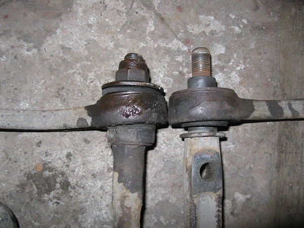

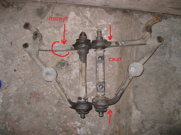

GOOD3ILLA 08.04.2014 12:20
Re: Замена сайлентблоков рычагов
Вложений: 3
5-ти тонный домкрат приказал долго жить на 8 ШНивовском рычаге,больше не фурычит,надо попробовать разобрать и поглядеть что там внутри:blush:.Взамен был куплен 10-ти тонник,которого,ИМХО,тоже маловато.Правда при выпрессовке с/б нижних рычагов,рама пресса,из швеллера №10, на глазах принимала округлую форму,домкрат давит,но все же его жаль,нужно мощнее.Продаван в магазе сказал что у него в прессе 30т. стоит,думаю это оптимальный вариант,но нужно и пресс соответствующий:mocking::yes:, т.к. попались такие с/б что просто нет слов,как они там приросли.:mad:а еще вот такие рычагиВложение 7852Вложение 7854Вложение 7853.Врехние рычаги,кто то,при замене с/б,изуродовал кувалдой.Один,тот что сжат,удалось выправить
divaiz 08.04.2014 14:08
GOOD3ILLA,вай вай вай, какой ужас:mocking:.Это просто пи....Ну посмотрим что из этого выйдет:sorry:
GOOD3ILLA 08.04.2014 14:20
Сообщение от divaiz (Сообщение 95248)
А может это не твои:blush:!!Ну как,еще не ставили рычаги??Что ж ты не запечатлил как ось нижнего рычага мучал,да и я забыл сфоткать совсем:sorry:.Без сверления обошлось?еще грели?или так,кувалда рулит?
А насчет рычагов,все ОК будет,развал\схождение ведь норм было))).Просто убило,почему отверстие нихрена не по центру у нижнего рычага?!!!!!!

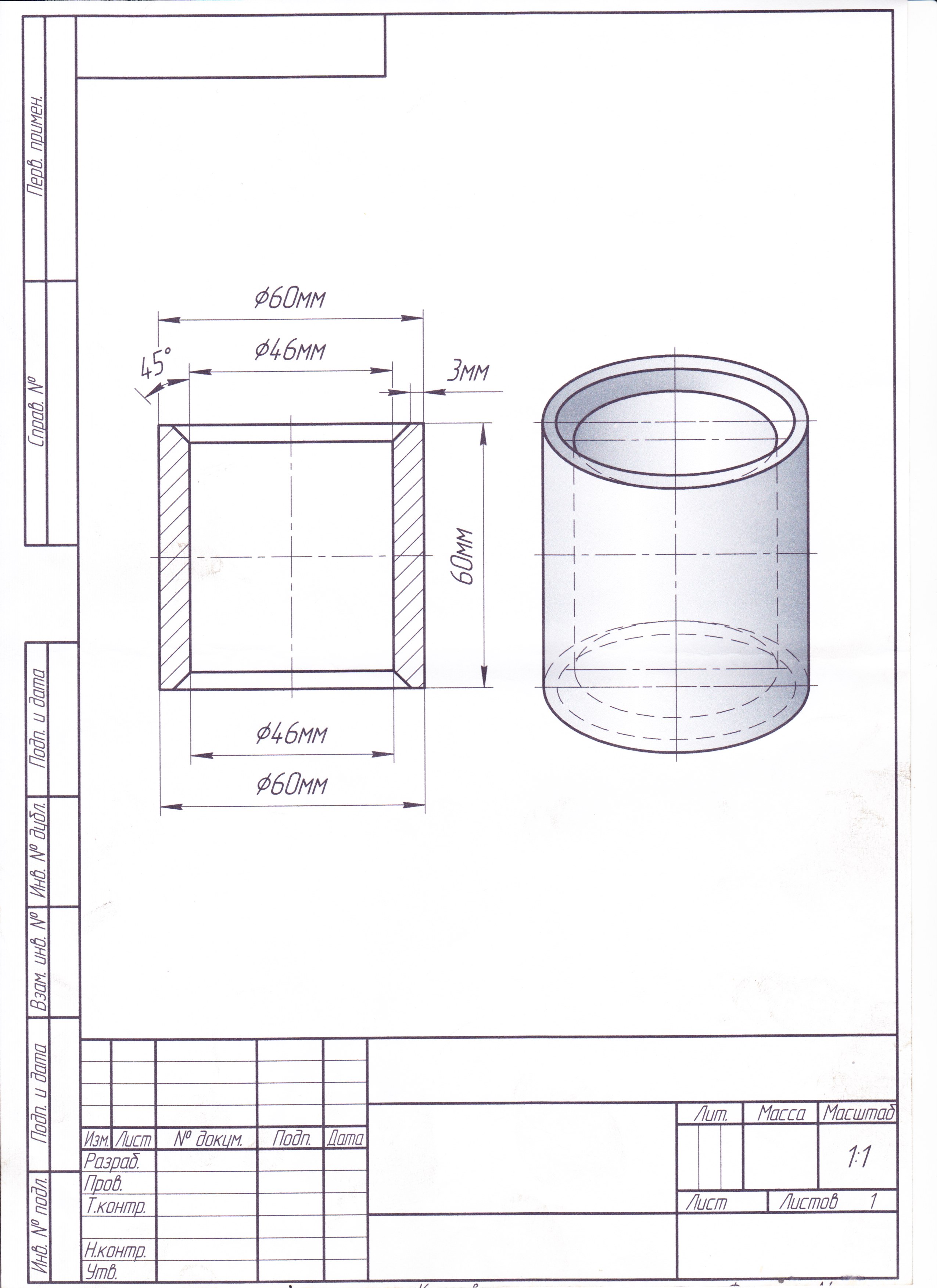

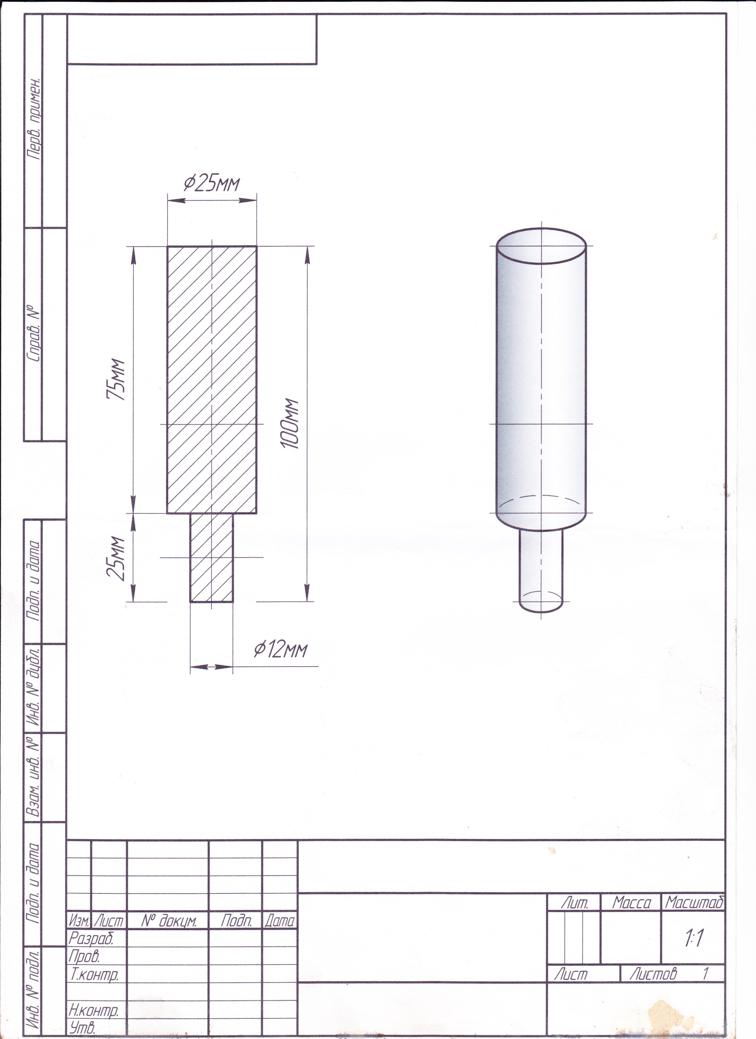

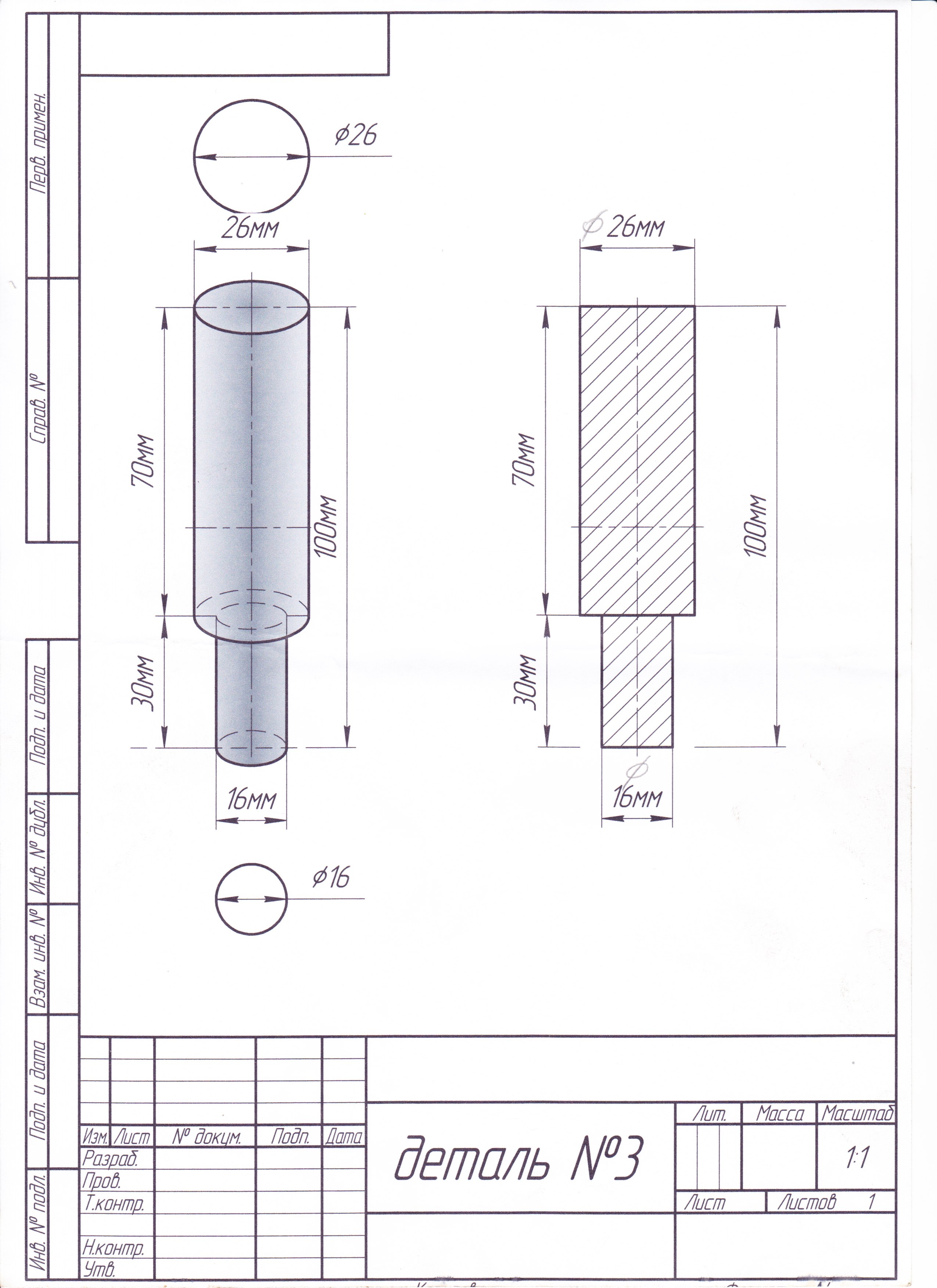

GOOD3ILLA 05.11.2015 18:25
Вложений: 7
Вот мои но....какая для чего не помню:mocking:как планировалось не получилось,использую их как универсальные и взаимозаменяемые,какая подойдет,ту и наставляю т.к. рычаги все разные:mad:
Вложение 9761Вложение 9762Вложение 9763
Вложение 9764Вложение 9765Вложение 9766
Вложение 9767
Еще раз извини что забыл:blush:

вот что стало с моими сайлентами СЕВИ Экстрим,после того как я их немного перетянул:sorry:Вложение 9803
Вложение 9804Вложение 9805
смялась гармошкой внутренняя обойма,тянул потому что они стучали,подтягивал наверно раз шесть. Видать с первого раза я их и согнул т.к. тянул трубой:blush:, Дмитрий 967 ,рассказывал на Ориентации, про такой же случай. А я то думаю,че они все тянутся и тянутся:mocking:,аж резинки сплющило и рычаг перекосило.
А еще ось у Джура купил ось так она явно в диаметре меньше чем у меня стояла,Джуровская болтается в сайлентах как х.. в проруби и короче на 5мм.:mad: но все равно,поставил ее,вроде не брякает:morning1:

Печально конечно, верхние усиленные все еще стоят(т.к. поставка сорвалась) 1,5 года уже. Надо напильником проверять все втулки.
