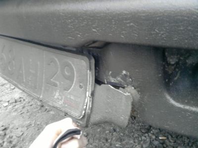

Артём029 07.11.2010 09:46
Re: Ремонт бампера
Вчера поездил по бездорожью, результатом чего стала поломка заднего бампера. Машинка новая. Интересно, что днищем не цеплял в колее ничего. может кто-нить встречался с такой проблемой. Может бампер подрезать надо, или еще какие хитрости есть. Думаю что если все обратно приклеить все равно будет такая же картина в первой же колее.

mikel 07.11.2010 18:30
Re: Ремонт бампера
Ничего тут полумерами не сделать. На дорестайлинге по центру нехреновый такой ковш, на рестайлинге ещё хлеще.
Либо мутить защиту бампера снизу, либо снимать его нахрен.
Neverhood 07.11.2010 19:15
Re: Ремонт бампера
на до рестайлинге вроде подрезали этот ковш, и номерной знак немного выше поднимали, некоторую часть этой проблемы вроде решали.
Diversant 07.11.2010 19:37
Re: Ремонт бампера
а лист пластика(от канистры например) не засаморезить, к бамперу!? так чтобы скос такой получился(типа лыжи).
GOOD3ILLA 07.11.2010 20:38
Re: Ремонт бампера
Вложений: 3
Сообщение от Артём029 (Сообщение 38072)
Вот и я тоже до каталсяВложение 2018Вложение 2020Вложение 2019Думаю эту пластиковую юбку можно убрать(срезать)и вместо нее изготовить и присандалить(к оставшейся основной части бампера)юбку из железия сделав ее немного повыше и с загибом под машину.Юбку саму усилить уголком для прочности и сделать для нее парочку доп креплений под днищем авто.Или изготавливать целиковый силовик вместо штатного.А так проще вариант mikelа "снимать его нахрен".
GOOD3ILLA 07.11.2010 20:48
Re: Ремонт бампера
Сообщение от Diversant (Сообщение 38090)
Есть еще вариант просто кусок резины повесить вместо юбки и номер к ней на болты прикрутить:mocking: и пусть она по говнам плюхаеться и гнется как хотит:rofl:
