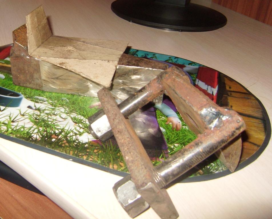

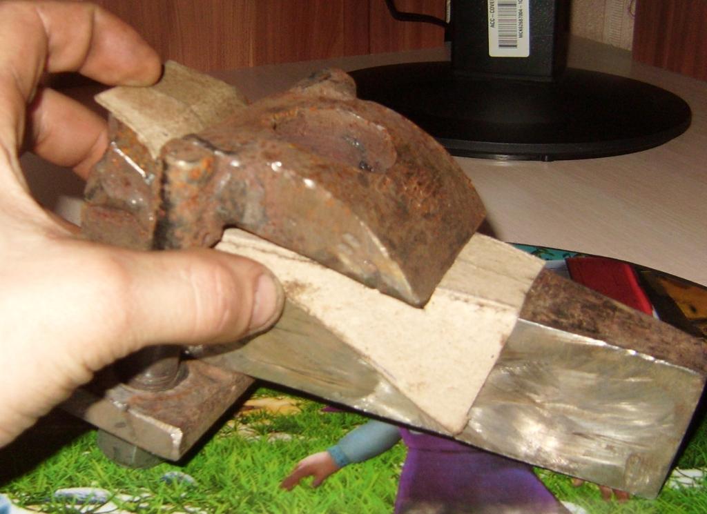

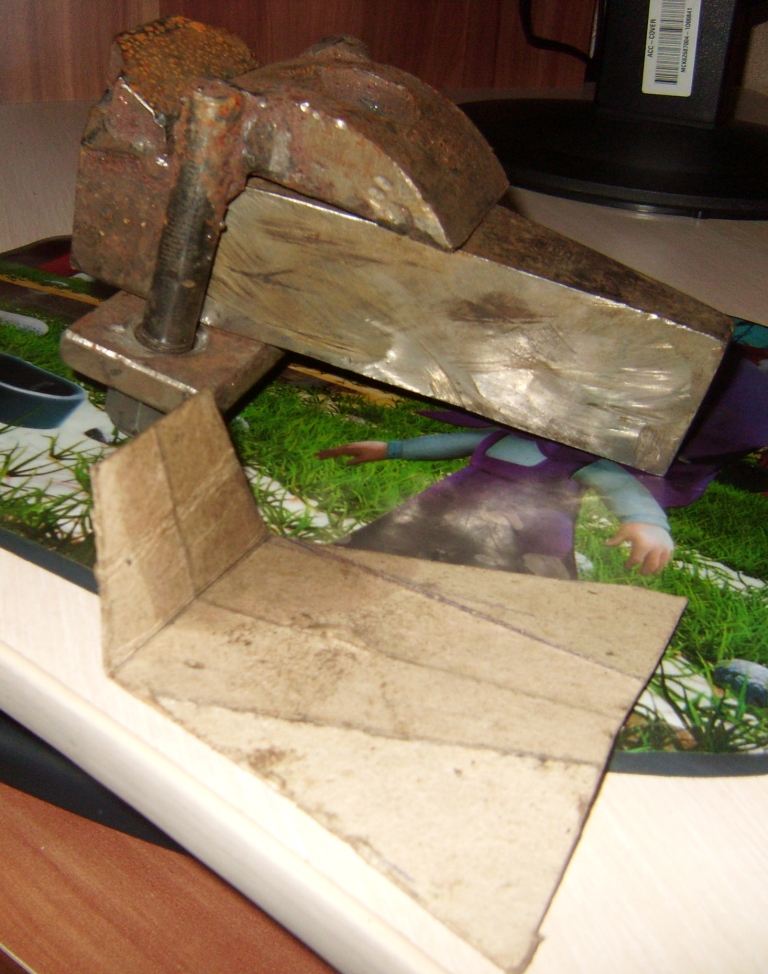

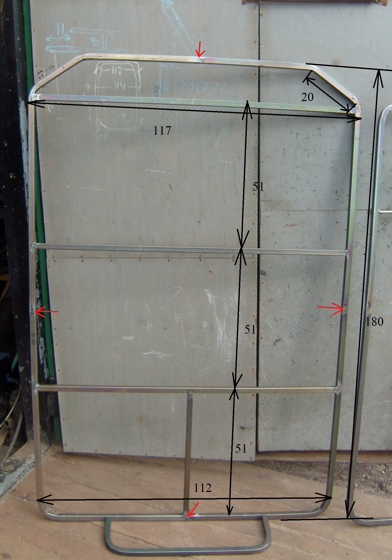

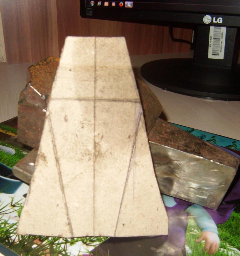

Давно хотел сделать.
Хотел показать полностью готовый, но порубил руку :sad:и теперь некоторое время недееспособный. Так что пока покажу то что успел, осталось проварить опоры (на прихватках), зачистить некоторые швы, приварить крепление для джека, запаски, лопаты, несколько перемычек найти где-то сетку и приварить на дно, ну и проводку провести внутри этих труб.
Сварен из труб квадратного сечения (профильных) 20х20 мм, для загиба сделал специальную приблуду.
Чтоб не задавали вопросы скажу сразу В задней части сделана ниша для гос.номера потому как давно не дают покоя мысли об установке второй лебеды уже в задний бампер. Но это всё в думах и финансово зависимо, так что сделано с учётом на будущее.
Задние опоры будут подклеены резиной, которая в свою очередь на двухсторонний скотч к кузову

Дмитрий967,класс:good::good::good:.Есть вопросы..:blush:
Разрешено ли гос номер на багажнике возить???Подсветка нужна полюбой:yes:
Не маловат ли зазор между крышей и багажником??или так на фото кажется:blush:

Но по фото и правда похоже, что он чуть ли не лежит на крыше. А гос. номер должен же на штатном месте находиться, насколько я помню.
Что за фонари взял для люстры?

Подсветка нужна полюбой Не маловат ли зазор между крышей и багажником??или так на фото кажется
Подсветка будет светодиодной лентой проводка внутри труб . А зазор действительно 3,5 см в самом близком месте по середине крыши. Думаю прогиба до такой степени не должно быть, ну не нравятся мне высокие багажники потому и делал как можно ниже

Богажник ни чуть не на крыше лежит Зазор там нормальный. Все равно более 50-ти кг на крыше шнивки возить не стоит. А меньше 50-ти 20 труба выдержит без особых сложностей!
Мне сдается что задний рабочий фонарь как то низковато стоит. Или это только первая примерка? Рас уж делаешь такое чудо, то может и задние опоры к крыше на болты прикрутить? Снимать же такое чудо ты не собираешься? Например по 1 болту на опору, а если уж и снимешь, то можно поставить 2 антенны - ТАКСИ!
Спасибо!
Руку случайно порубил- колол дрова в сарае левой рукой держал чурку за кромку а правой размахнулся и главное 1,5 машины расколол не задел, а тут баЦ-Ц-Ц в перекладину крыши сарая колун отскакивает обратно и хорошо вскольз с большого пальца в сторону ладони отрубил кусочек себя. Но всё нормально в понедельник уже швы сняли.
Да фонарь повесил для примерки (спереди снял) т.к куплено пока 4, будет чуть подругому и придётся спойлер убирать.
А болты в крышу это даже для меня перебор. Ты б знал как жалко пилить/сверлить/варить что-то тем более на видном месте.

Дима, у тебя задние опоры ложатся на "пластиковые затычки крыла", может их снять и опереть на резину, а затычки подрезать.....?:blush:

Поздно. Сегодня ночью всё было обварено, будет так как было задумано, Когда будет полностью готово сфоткаю и выложу.

Дмитрий967 06.05.2014 16:21
Re: Экспедиционник: опыт самостоятельного изготовления
Вложений: 6
Вот собс-но приспособа для изготовления стоек (слепил из того что оказалось под рукой)
Вложение 8045
шаблон
Вложение 8046
загибаем заготовку под углом 90 гр. в тисках
Вложение 8047
зажимаем в приспособу и загибаем всё что только можно
Вложение 8048Вложение 8049
Получается примерно так
Вложение 8050
п.с продолжение следует

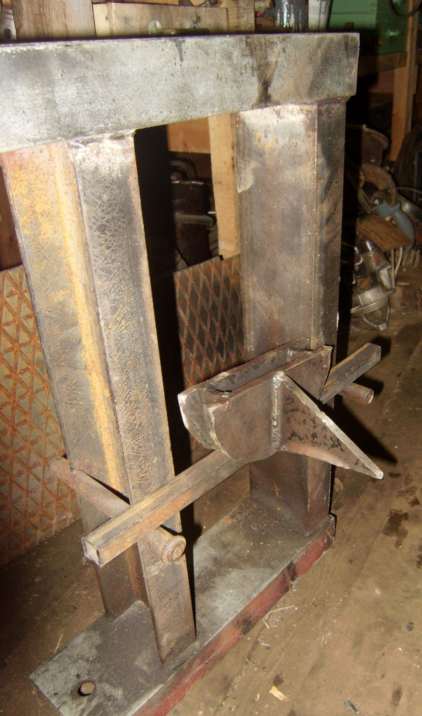

Ну а это "профиле гиб" собственного приготовления + рамка от пресса
Вложение 8054
вставляется профиль, сверху приспособу и Хай джеком всё это загибается на какой надо угол
Вложение 8055

Вот основные размеры багажника (расстояние между перекладинами 51 см в связи с тем, что строительная сетка шириной 51 см)
Вложение 8298

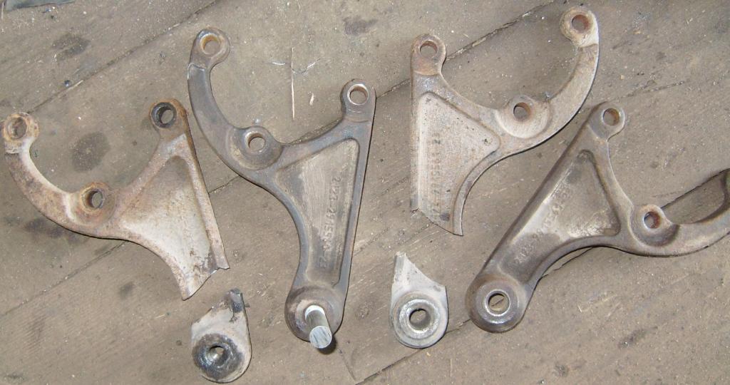

кстати вот так ломает кронштейны аммов (эт не мои, Жекины и Алексея divaiz) у тех которые целые пошли трещины
Вложение 8301
