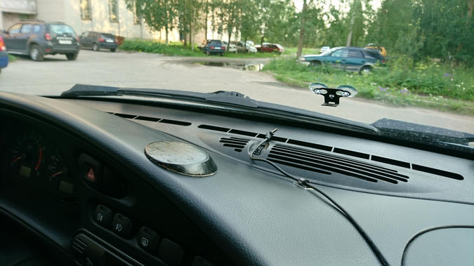

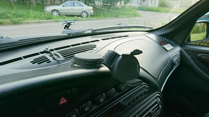

Предлагаю мой вариант крепления навигатора/телефона
Вложение 10410 Вложение 10411 Вложение 10412 Вложение 10413
"Переходник" слеплен из холодной сварки, обработан напильником и наждачкой, приклеен на скотч. Сверху на скотч приклеена пластмассовая пластинка, а к ней - крепление для навигатора/телефона. "Переходник" лепил на разделительном слое - полиэтиленовой пленке, разместив ее в нужном месте на приборке.

Мне так больше нравится, и воздуховод не закрывает. Спасибо.
bor-bor 12.12.2017 22:22
Re: Крепление навигатора
Сообщение от Gektor (Сообщение 110422)
Пожалуйста. До сих пор пользуюсь таким креплением, по разным дорогам ездили, и телефон крепил и навигатор. Все держится хорошо, не дрожит и не отваливается. Я еще в заглушку (в ряду где кнопки) врезал USB разъем, питание подключил к преобразователю с 12В на 5В, его внедрили ранее в сервисе. Я от него отрезал мини USB разъем и подпаял к USB разъему в заглушке. Так что питание навигатора рядом, подключается коротеньким проводником. Фото, при необходимости, могу сделать.

В дополнение к моим сообщениям #18 и #20 добавлю фотографии:
Вложение 10482 Вложение 10483 Вложение 10484
По результатам эксплуатации в подвижные части крепления капнул немного супер клея для фиксации. И теперь при установке/снятии навигатора или телефона не происходит нежелательных смещений. А если необходимой длины USB шнура не найдется, его можно укоротить до нужной длины (у меня их два: с разъемами мини USB и микро USB).
