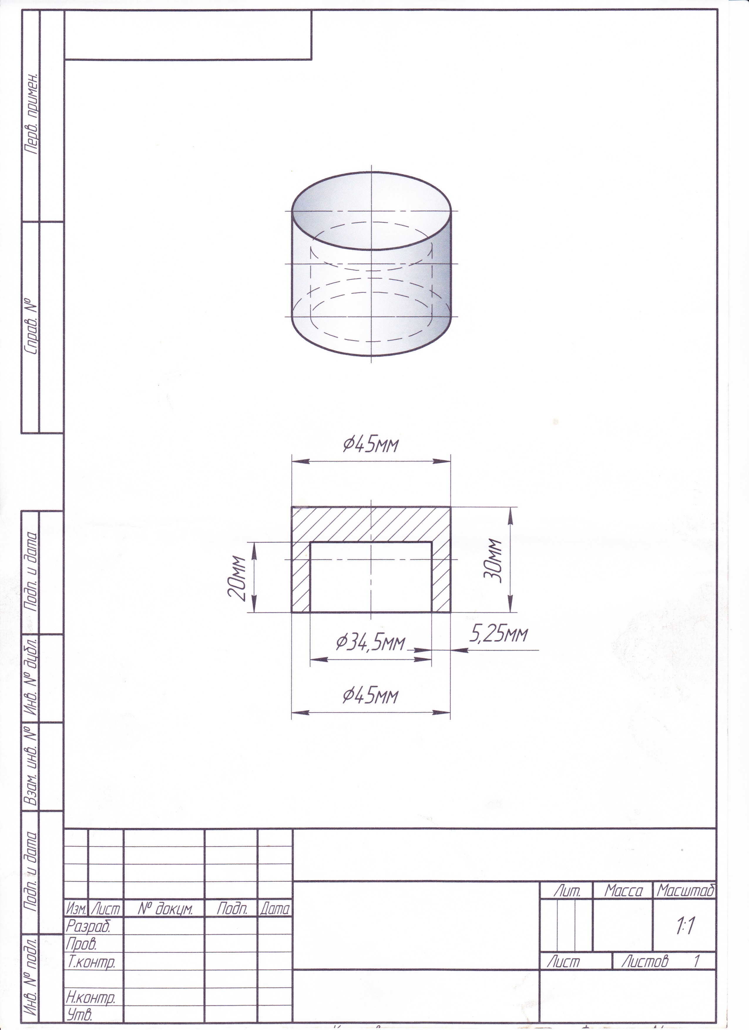

Можно размеры стаканчиков?!:blush:

блииииинн.....Андрей,совсем из башки вылетело,я ж тебе обещал дать размеры...СОРИ!!!:sorry::blush:

Вот мои но....какая для чего не помню:mocking:как планировалось не получилось,использую их как универсальные и взаимозаменяемые,какая подойдет,ту и наставляю т.к. рычаги все разные:mad:
Вложение 9761Вложение 9762Вложение 9763
Вложение 9764Вложение 9765Вложение 9766
Вложение 9767
Еще раз извини что забыл:blush:

СПАСИБО! :smile:
