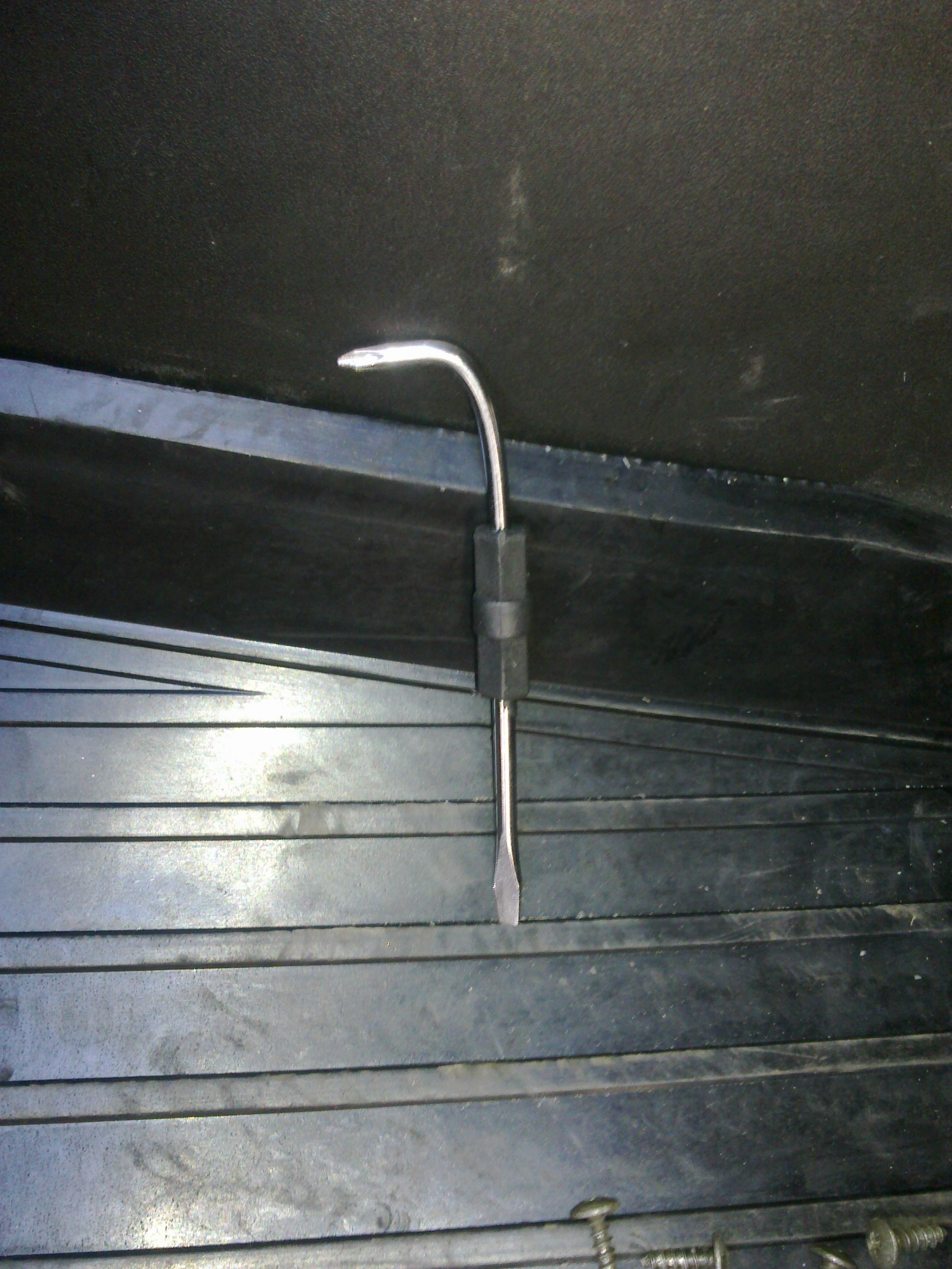

Напишу и свой фототчет.
Предытория: купил сегодня лампочки и свечи "в запас" - КУДА ИХ ПОЛОЖИТЬ?
История: тутже решил ехать в гараж и хотя бы начать:
снят ящик-бардачек:
Вложение 2963
сделал приспособу для "геморройных" шурупов:
Вложение 2964
