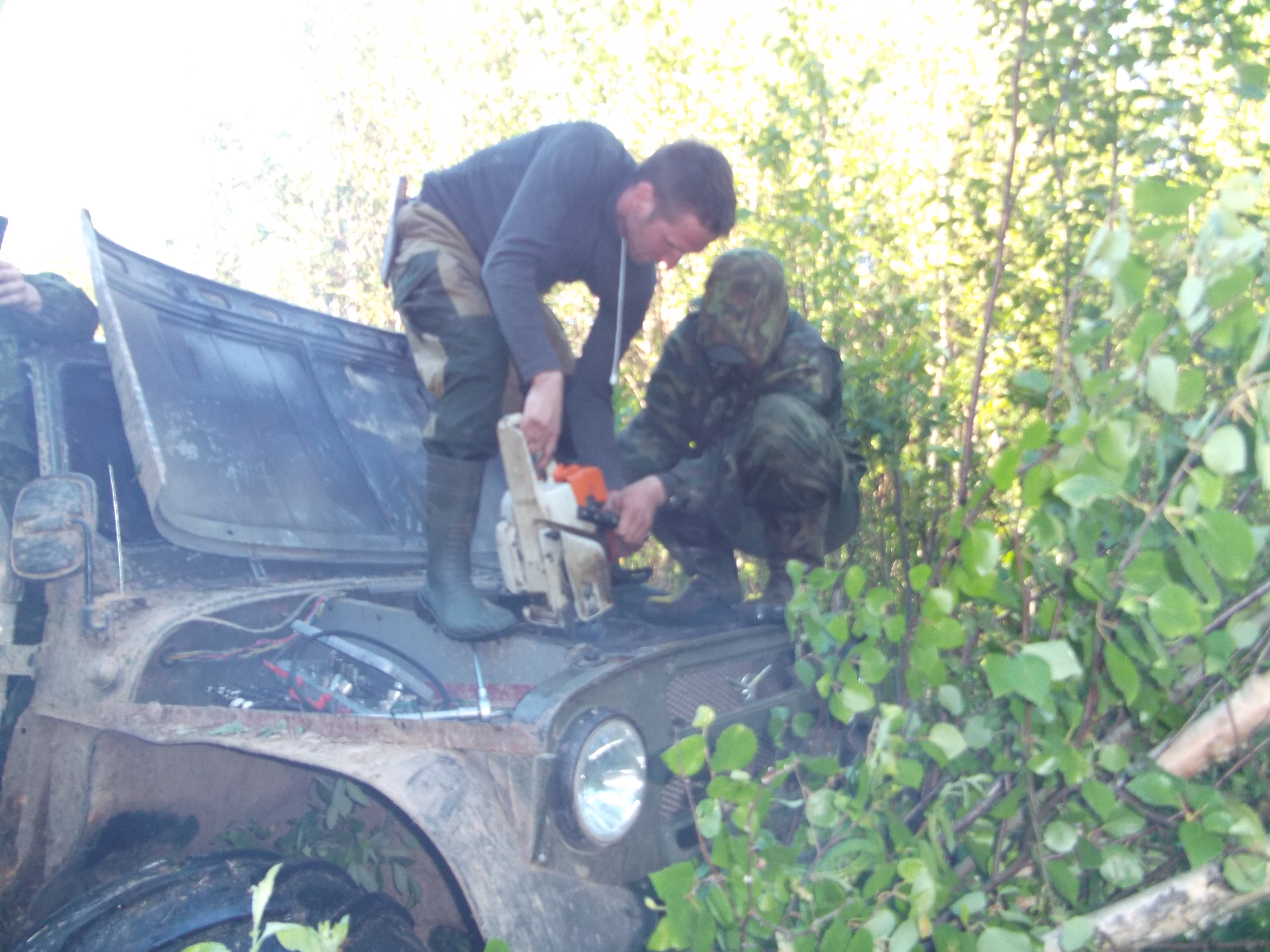

ездил недавно в лес по старому леспромхозовскому зимнику на вездеходе (на базе Уаза). Из за тёплой погоды, малой скорости и постоянной нагрузки электровентилятор на радиаторе практически не выключался. Кроме того перед точкой прибытия пришлось ремонтировать колесо и качать его компрессором. После того как сходили 8 км туда и обратно вернувшись к вездеходу оказалось что аккумулятор высосан полностью и даже не может провернуть коленвал, стартёр издал только щелчки:mad:.(вентилятор видимо потребляет больше вырабатываемого геной электричества). До мобильной связи около 40 км болотами:diablo:. А так как идти уже сил нет пришлось думать как завести, и тут пришла идея: снял ремень генератора (клиновидный), пришлось ещё снять шкив помпы т.к мешал, с бензопилы снял шину и цепь пилы накинул на шкив генератора. Включили зажигание и несколько минут работы бензопилы оживили аккумулятор :dance2:. завели и поехали домой.

Дмитрий967 06.07.2016 14:05
Вложений: 3
Вложение 10054
Вложение 10055
Вложение 10056

Включили зажигание и несколько минут работы бензопилы оживили аккумулятор .
Зажигание, вроде, необязательно включать.. Схема зарядки работает всегда:mocking:
Дмитрий967 06.07.2016 16:33
а питание на возбуждение генератора подать
Дмитрий967 06.07.2016 17:10
Изначально идея была другая. Сняв ремень генератора от руки вал легко вращается - возникла мысль- наматывать на шкив гены верёвку и дёргать, раскручивая вал гены. Пробный рывок показал хорошие обороты и длительность вращения вала после рывка, но при включении зажигания (т.е при подачи питания на обмотку возбуждения гены) вал стал вращаться со значительным усилием, причём периодами. Примерно четверть оборота легко, четверть тяжело и так далее. И свободно вал гены после рывка уже не крутился. Поэтому продёрнуть вал верёвкой не получилось:nea:.
мысль пошла дальше и задействовала пилу :smile:

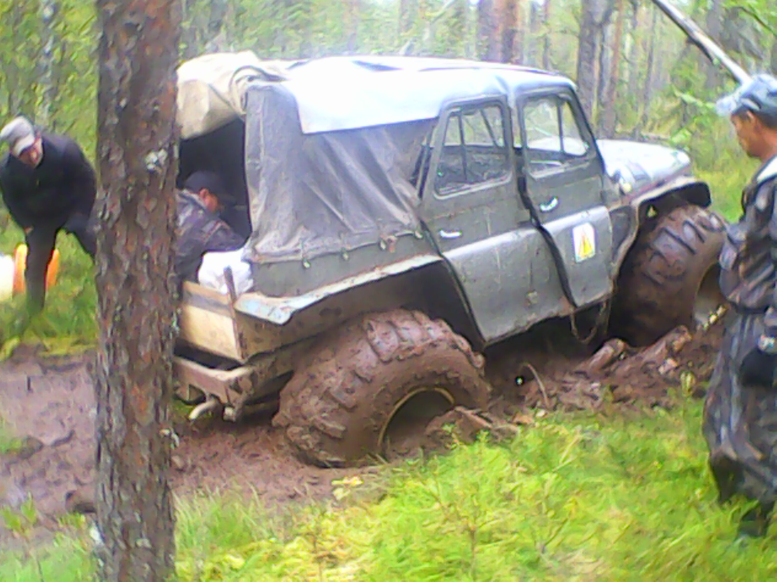

неделю назад в очередной раз ездил на вездеходе по старому зимнику, но теперь водителем был я :yahoo:
Вложение 10120
Вложение 10121
