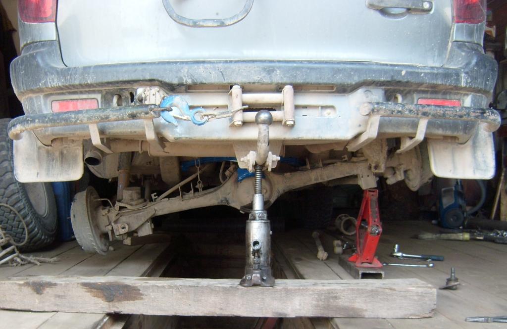

Dru 17.06.2014 09:14
Re: А - рычаг
Geka,
По моему, судя по фото - трет еще трос ручника, а при вывешивании одного колеса может еще и натягивать его притормаживая колесо...
или мне так по фото показалось...?:blush:

Дмитрий967 16.07.2014 00:46
Re: А - рычаг
Вложений: 6
ну чтож изготовил вторую версию А-рычага учтя косяки предыдущего
рычаг пришлось сделать немного не симметричным чтоб он не пытался встретится с выхлопной трубой
Вложение 8324
При этом так же изменилось крепление шаровой к мосту и к самому рычагу.
Кроме того остались штатные салентблоки
Вложение 8323
Вот так всё это выглядит при максимальном вылете
Вложение 8322
А опустив кузов на обе подушкиВложение 8325
расстояние от рычага до трубы ещё осталось около 2 см
Вложение 8326
ну и проверка диагоналки
Вложение 8327
П.С. про масло на мосту не напоминаить, виноват - исправлюсь
П.С.С уже получается сегодня еду на ТехОсмотр посмотрим что скажут...........
Geka 16.07.2014 20:13
Re: А - рычаг
Дак испытал уже????:yahoo:
Geka 16.07.2014 20:14
Re: А - рычаг
Сообщение от Дмитрий967 (Сообщение 97596)
Я подозреваю что ничего:blush: не скажут)))))
Дмитрий967 16.07.2014 22:54
Re: А - рычаг
Сообщение от Geka (Сообщение 97605)
Ага :yes:, второй день-полёт нормальный
Тех осмотр не прошёл по тормозам задней оси, походу колдун, в гараже разобрал его промыл, собрал а он живёт своей жизнью :mad:(цензура!!!!), а по остальному всё нормально/в пределах нормы
toxa89 17.07.2014 22:55
Re: А - рычаг
Дима молодца!!!! пять баллов!!! вот только хотелось бы увидеть диагоналку "в поле". Причем желательно со шнивой с обычной подвеской. Сильно увеличился ход или не очень?
Geka 17.07.2014 23:58
Re: А - рычаг
Сообщение от toxa89 (Сообщение 97635)
Дак не увеличился:yes:, а стал симметричным. Ограничитель то остался тот же - амортизаторы.
Ну и в твоем случае пропала бы проблема с цеплянием колеса арки
