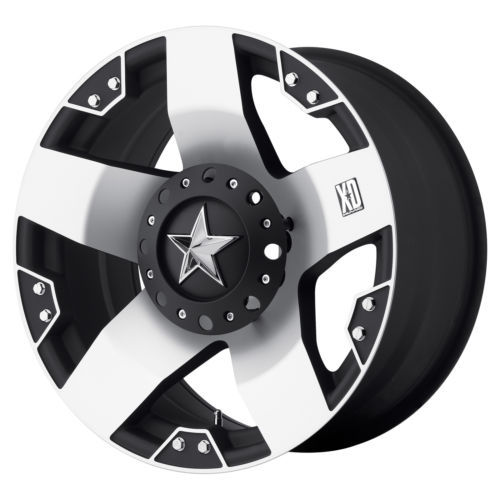

Springp5 13.09.2012 17:23
Вложений: 1
Вложение 5114
R18 KMC XD ROCKSTAR XD775 5x139.7
Всем привет, хочу знать ваше мнение по этим дискам, как они встанут на Шниву?:smile:
