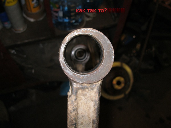

GOOD3ILLA 08.04.2014 12:20
Re: Замена сайлентблоков рычагов
Вложений: 3
5-ти тонный домкрат приказал долго жить на 8 ШНивовском рычаге,больше не фурычит,надо попробовать разобрать и поглядеть что там внутри:blush:.Взамен был куплен 10-ти тонник,которого,ИМХО,тоже маловато.Правда при выпрессовке с/б нижних рычагов,рама пресса,из швеллера №10, на глазах принимала округлую форму,домкрат давит,но все же его жаль,нужно мощнее.Продаван в магазе сказал что у него в прессе 30т. стоит,думаю это оптимальный вариант,но нужно и пресс соответствующий:mocking::yes:, т.к. попались такие с/б что просто нет слов,как они там приросли.:mad:а еще вот такие рычагиВложение 7852Вложение 7854Вложение 7853.Врехние рычаги,кто то,при замене с/б,изуродовал кувалдой.Один,тот что сжат,удалось выправить
divaiz 08.04.2014 14:08
GOOD3ILLA,вай вай вай, какой ужас:mocking:.Это просто пи....Ну посмотрим что из этого выйдет:sorry:
GOOD3ILLA 08.04.2014 14:20
Сообщение от divaiz (Сообщение 95248)
А может это не твои:blush:!!Ну как,еще не ставили рычаги??Что ж ты не запечатлил как ось нижнего рычага мучал,да и я забыл сфоткать совсем:sorry:.Без сверления обошлось?еще грели?или так,кувалда рулит?
А насчет рычагов,все ОК будет,развал\схождение ведь норм было))).Просто убило,почему отверстие нихрена не по центру у нижнего рычага?!!!!!!
