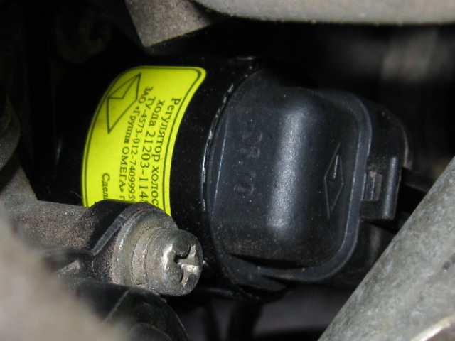

Северодвинец 28.11.2010 14:25
Re: Проблемы с движком в мороз
SVK,
Я все же думаю, что у меня при запуске не до конца втягивается РХХ, результат - мало воздуха, богатая смесь.
БК есть, температура на момент запуска забортная.
SVK 28.11.2010 20:13
bor-bor, Северодвинец, РХХ стоит от 200 до 500 руб...
ВЫходит из строя довольно часто, т.к. представляет собой
шаговый двигатель...
Я при первом-же подозрении его поменял и не ошибся,
правда неисправность по другому себя вела (глохла на холостом ходу..)

Alen 26.01.2011 08:19
Вот ссылка на "Омегу":
http://www.gruppa-omega.ru/price-lis...ogo-khoda.html
Там же можно прочитать про отличие оригинала от контрафакта.
Мне попадались авто с установленными РХХ "Омега" - ничего плохого сказать о них не могу, наверно не подделки были, работали хорошо.
GOOD3ILLA 26.01.2011 09:24
Сообщение от Alen (Сообщение 40847)
Блин интересно стало насчет контрафакта,пойду смотреть чего я там поставил:mocking:
Да и заводился с утра без подгазовки,крутил секунды три и завелась но правда сегодня потеплело -16 всего.
GOOD3ILLA 26.01.2011 13:50
Вложений: 1
Сообщение от GOOD3ILLA (Сообщение 40848)
Посмотрел и даже с фоткалВложение 2210.По всем признакам оригинал:yes:
