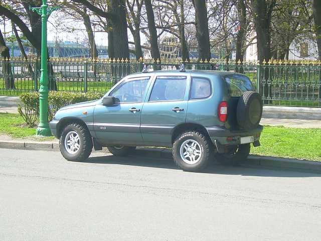

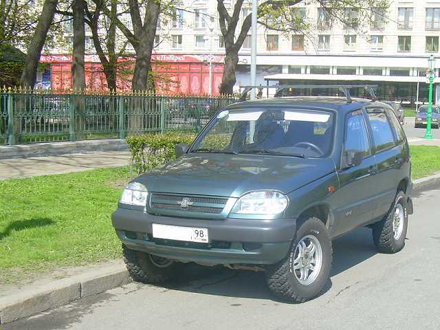

GOOD3ILLA 26.03.2011 22:16
Сегодня на Окружной,пока чинили моего коня,лупоглазил на вот такие баллоны http://ashk.colesa.ru/model/forward-safari-500.html ,уж больно то они меня заинтересовали и в голове забегала мысля как бы их вкорячить в моего ШНива:blush:.Стоимость такого тапка 4880 деревянных за чтуку а корды мудовые размером: 235/75 R15 около 4000р., 215/65 R16 4700р. за баллон и 225/75 R16-й баллон ровно 5000 р.,вот думаю какой же нужон лифт.Так в мае 100%-но переобуваюсь,думаю Мишки Я-569 но после увиденного слюна потекла на safari 500:blush:
GOOD3ILLA 26.03.2011 23:11
http://www.tyres.spb.ru/flashapps/im...1_1_270.0_.jpg
Вот результат подсчета(примерный размер forward safari 500)-НЕ ВОЙДЕТЬ(без резки арок или глобального лифта):sorry:,изменение клиренса на таком катке 55.5см.Покурил на форуме ниваводов,там все вырезаны под эти катки и отзывы не плохие,да ну их ставлю медведей я-569-эти то чиркать ланжерон будут не то что safari 500

Самому бы для примерки напялить:) а то как то стремно брать в слепую, лифтовать не хочу пока что.. позырю что есть в магазах..
Костя 28.03.2011 21:21
Сообщение от Ups (Сообщение 43503)
Без лифта 235-75-15 не встанет, а 215 встанет, но в хорошей диагоналке колесо в подкрылок упрется, что не критично и многие даже не замечают этого, ездят себе довольные.
А брать какой-то другой рисунок кроме как мудгудричей смысла нет, гудричи (корды) лучшие.
А вспомнил, 235-75-15 сейчас народ в инет-магазинах покупает, в которых есть в наличии.

Вложений: 2
Во!!! и цвет почти твой!

На второй миниатюре мои диски Мегалюм-УАЗ-Форсаж, тяжеленные. Типоразмер 7Jx15; присоеденительный размер 5x139,7; диаметр ступичного отверстия DIA 108,5; вылет ET 15., Резина 205Х75Х15, колёса до конца не выворачиваются, цепляют.
Блин неудобно же и что все ето время так и ездите? Наверно от подкрылок ничего не осталось?
