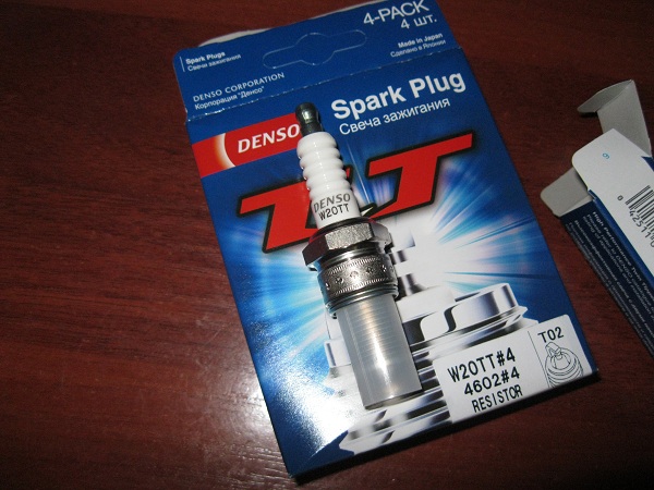

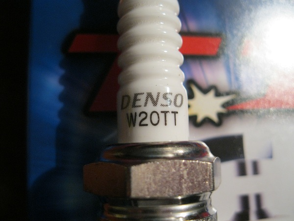

GOOD3ILLA 07.11.2013 18:36
Re: Свечи зажигания: обсуждение и выбор
Вложений: 5
Приехали свечи Денсо.Действительно,исходя из инфы которую я узнал в инете,это оригинал:yes:.На не оригинале кривая гравировка и не такое уплотнительное кольцо а так же название Денсо ТТ нанесено жирно черной краской а на настоящих бледнозеленой(или зеленой,цвета детский неожиданности)))
точкой.А так же электроды должны распологаться ровно и без перекоса относительно друг друга.Вложение 7217Вложение 7218
Вложение 7219Вложение 7220Вложение 7221

Замерял сопротивление на Днесо: 4.8; 5; 5; 5.4 Хм.. не большой ли разброс???:nea:Завтра замеряю установленный НЖК.

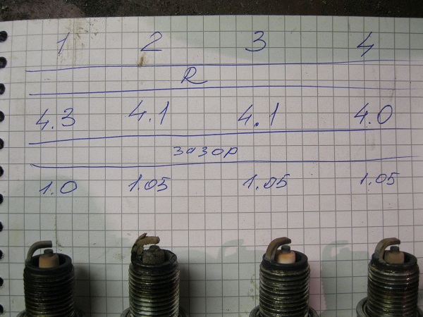

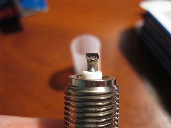

GOOD3ILLA 08.11.2013 21:08
Вложений: 6
Поставил ТТ.100 коней не появилось но и 80 никуда не делись:yes:.Работает ровно.Зазор сделал ~1.05-1.1.
Вот НЖК которые стояли №13.Вложение 7252Свечи разложил как стояли по горшкам,так же указал сопротивления и зазоры.Кстати сопротивления порадовали:mocking:,лучше чем на ТТ.А вот монстр из второго горшка Вложение 7253Вложение 7254. Что с ней такое???:sorry:.Откопал еще один комплект,когда то у меня стоял.Серия V-line(с канавкой на центральном электроде),какой № не скажу,коробки не сохранилось:nea:.Вложение 7255Вложение 7256Вложение 7257.Как я ездил с такими зазорами непонятно:shok:,уже и не помню:blush:.Все НЖК Франция.

GOOD3ILLA 08.11.2013 22:09
Вложений: 5
Сообщение от igor (Сообщение 88181)
Серия V-line c зазором 1,1
№13 с зазором 1.1,хотя я намерял 1.05.Вот которые у меня стояли тоже на коробке написано V-line но как бы это не V-line.Вот ониВложение 7260Вложение 7261
Вложение 7262
А вот "правильный" V-line Вложение 7263Вложение 7264У V-line канавка на центральном электроде:yes:
