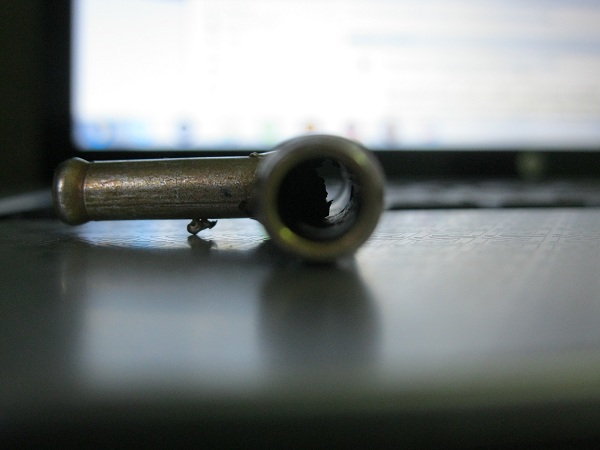

Купил тройникВложение 3671 в Ладье,такой хлам:mad:,но больше ни чего не мог найти:sorry:(цена 25 р.).В нутри вообще сварка перекрывает проход на половинуВложение 3672:mocking:.Центральный отвод внутренний диаметр 4мм а боковые по 6мм,фигня какая то.:mocking:
Заехал в Автоключ,там есть тройник клевый,со штуцерами,диаметр всех отверстий 8мм но ценник у него 150р.:shok:.Говорю -"а че так дорого то?",отвечает-"дак это ж латунь!".Такое чуство что ее там килограмм:mocking:.Шланг армированный,резиновый 90р. за метр(там же),+ еще хомуты=не дешевое удовольствие однако:blush:
