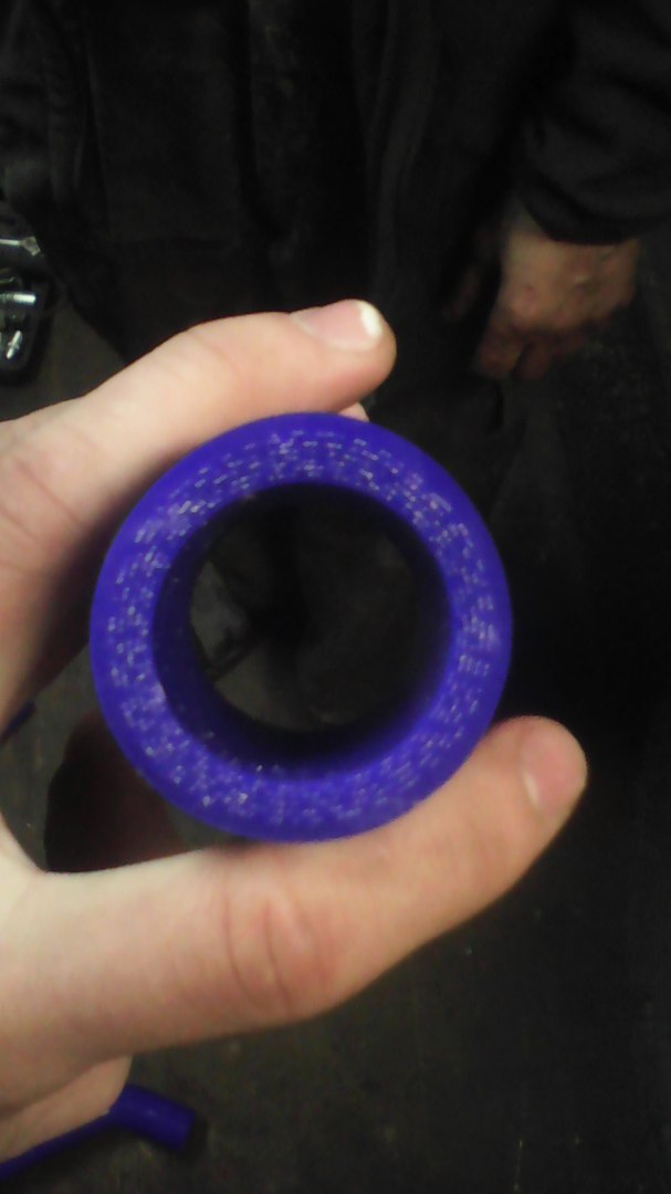

на днях лопнул патрубок охлаждения, идущий на печку:mad:. лопнул рядом с хомутом у двигателя. хорошо что уже пару месяцев приготовлены новые силиконовые патрубки с увеличенным количеством слоёв армирования
Вложение 10151
Вложение 10152:yahoo:
на разу ставлю новый термостат и радиатор(т.к старый чуть мокрил).
дак вот для удобства снятия и установки радиатора вместе с вентиляторами отрезал и сделал на болтах поперечину над радиатором Вложение 10153
Где такие в продаже есть?
http://www.salers-technology.ru/oxlagdenieltgkovoe.html
но я заказывал через контакт https://vk.com/club45436337
