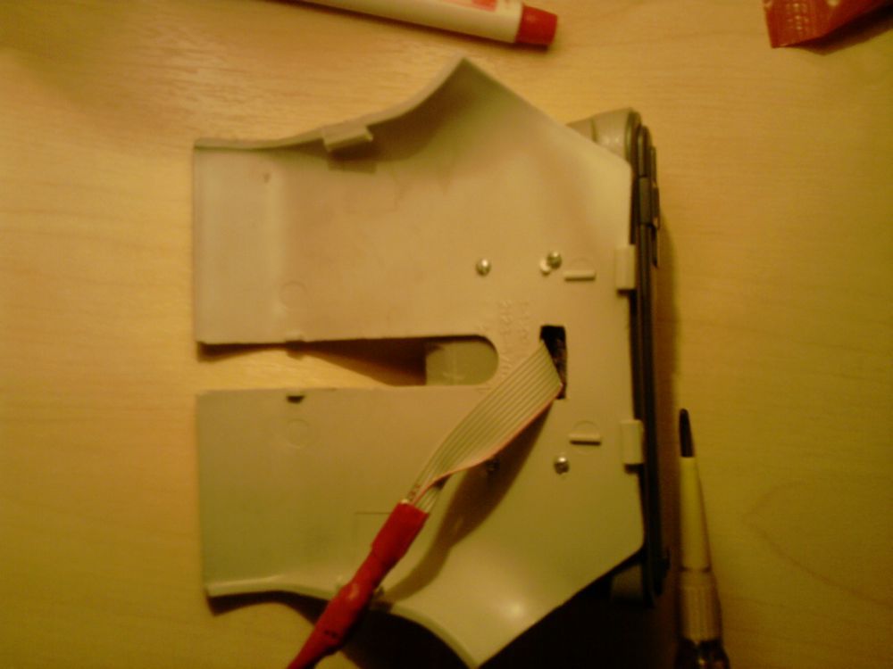

Вот приобрел МК VG1031U у Windy со скидкой за что ему огромное спасибо:yes:.Валентин,шлейф я наростил(ну и замучался я спайвать эту волосню:mocking:).Прикрутил комп к крышке зеркала при этом сделав 4 отверстия под саморезы и одно отверстие под шлейф(гдето 10*15 мм)и все заизолировал.Вот фоткиВложение 1973

GOOD3ILLA, Нормально так получилось! :good:
Шлейф решил назад вернуть, чтобы провода не удлинять?
Когда будешь подключать и испытания проводить?
Выложу фотки всего процесса установки
Выкладывай, сделаем инструкцию для форумчан, вроде FAQ по установке БК :yes:

Да Windy,шлейф решил вернуть на место т.к.он более компактно ляжет под обшивкой и его проще будет проложить:yes:.Вот когда подключать буду не знаю,гаража нет:blush: а с работы прихожу уже темно если только с фонариком попробовать или в воскресенье днем.А фотки обязательно выложу как и обещал:yes:

Вот моя установка МК VG1031U:Снял декоротивную крышку зеркала,разметил места под отверстия крепления корпуса МК(для 4-х шурупов) и под шлейф(10х15мм)и все это дело собрал.Получилось вот чтоВложение 2001Вложение 2002

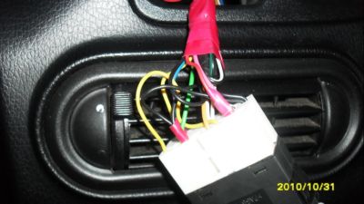

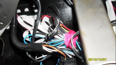

Далее все это дело установил над зеркалом Вложение 2003аккуратно проложив шлейф до боковой стойки слегка отогнув край обшивки потолка.Снял декор обшивку стойкиВложение 2004 , пропихнул разъем шлейфа под торпеду,проложил шлейф и установил на место обшивку.Снял кожух блока предохранителей и рулевой колонки.Питание я брал с модуля кнопок вкл фар и габаритов поэтому вынул кнопки,подвел к ним проводку МК и использовав старые наконечники опресовалВложение 2005(получилось МК/КНОПКИ-масса черный/черный,постоянный + красный/розовый,зажигание желтый/синий)и все подсоединил как и былоВложение 2006.Проложил белый провод К-линия под рулевой колонкой и подсоединил заранее луженый штырь на 7-ой контакт как гласит инструкция (для разъема евро-3)Вложение 2007.Так же под колонкой проложил датчик температуры и закрепил изолентой на пучке проводов подрулевого переклчателя сигнала поворотаВложение 2008.Оставшуюся длину проводов шлейфа и всех остальных свернул в пучок,стянул изолентой и уложил под понелью над блоком предов примотав все к кронштейну крепления самой торпеды все той же изолентой(изолента может все:rofl:)Вложение 2009 и оба кожуха установил на место.Вот что получилосьВложение 2010 все работает,только надо разобраться с функциями уж больно их там много:wacko1::mocking:
