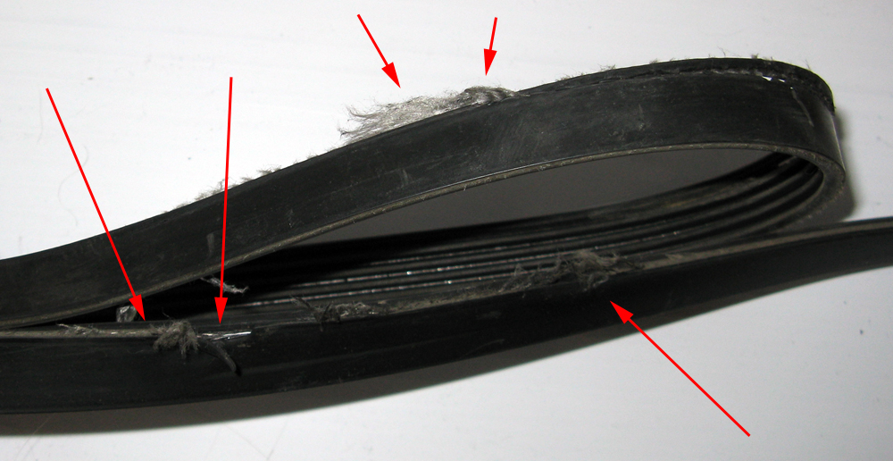

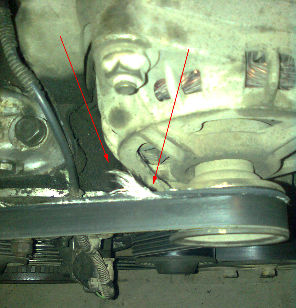

Фото.
После замены роликов натяжных - вылечилось. Больше не уводит.
Еще вариант лечени - гайку под ролик генератора. Вообще внимательно надо смотреть где перекос.
Есть мнение что можно не заметить как перескочет. Проверяте)

А ремень сильно натянут? Помпа еще помрет и подш гены.

На днях "лечили" увод ремня на шкиве гидрача. Уводило на один ручеек в сторону двигателя. "Лечили" так: рядом с гидрачом есть опорный ролик. Втулочка, вместе с ним которая, имеет небольшой скос. Вот ее и нужно выставить в правильное положение. Натягивали ремень, затем из ямы проворачивали коленвал. Если уводило ремень, то ослабляли натяг, чуть поворачивали ролик со втулкой, снова натягивали ремень и опять проворачивали. Вообщем как то так.
