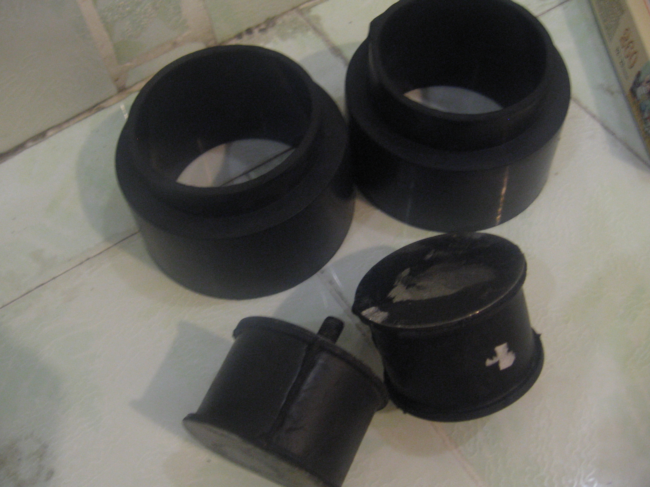

А фото отбойника из ШНивовской подушки можешь выложить,ну так чтоб иметь представление что да как

когда буду выкатывать мост (по секрету - для усиления и сварки а-рычага) тогда и сфоткаю. Хотя там ничего хитрого нет. Можешь посмотреть у себя на двигателе - открой капот и для лучшей наглядности с лева от двигателя

всё можно сделать проще. Покупаешь 2 подушки двигателя наши шнивовские
А они какой высоты?
Старый 24.10.2011, 00:46   #187
Вес репутации: 119
А они какой высоты?
примерно 4-4,5 см

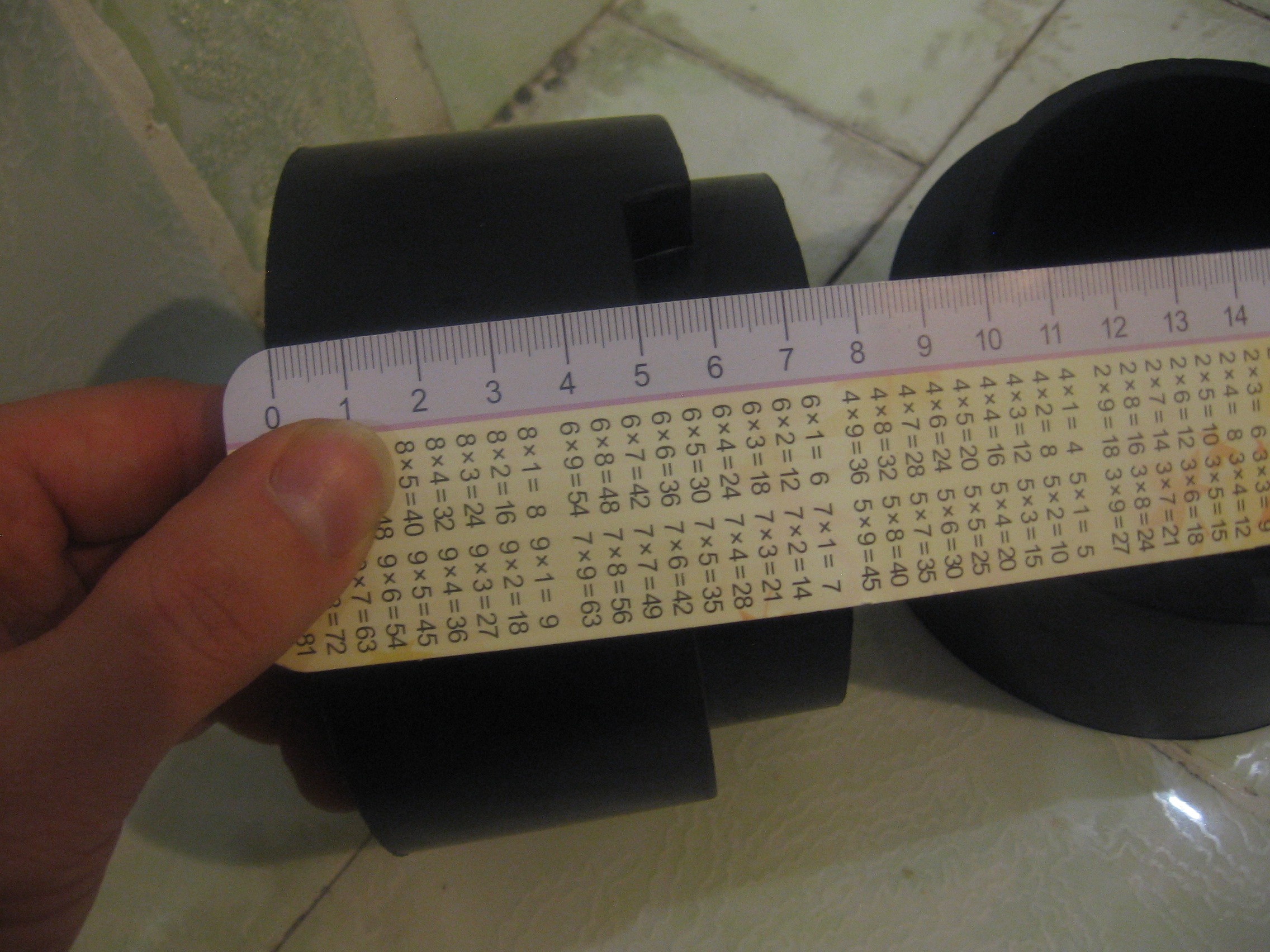

Вот приобрел, спасибо Диме за подсказку. Да еще проставки пришли тоже.
Подушки высотой 5см.
Старый 03.11.2011, 00:29   #190
Качество резины , но и стоит не как рыночная сажа. Литье 2010 года. GOOD3ILLA .
