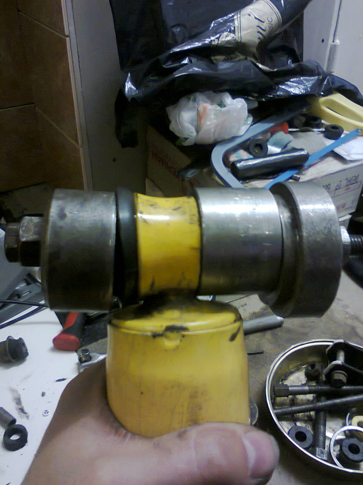

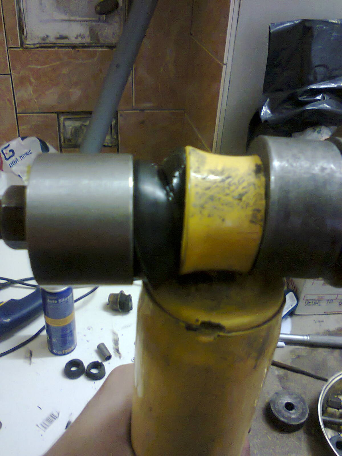

Еще поменял втулку аммортизатора, у меня теперь принцип такой же.
Родные втулки амма газели разрезные и вставляются с двух сторон такой вариант и разбило у меня. Ухо амма один в один как на наших штангах (малая втулка). Вот ее я и запрессовал.
Спасибо Петровичу за приблуды до сих пор пользуюсь.

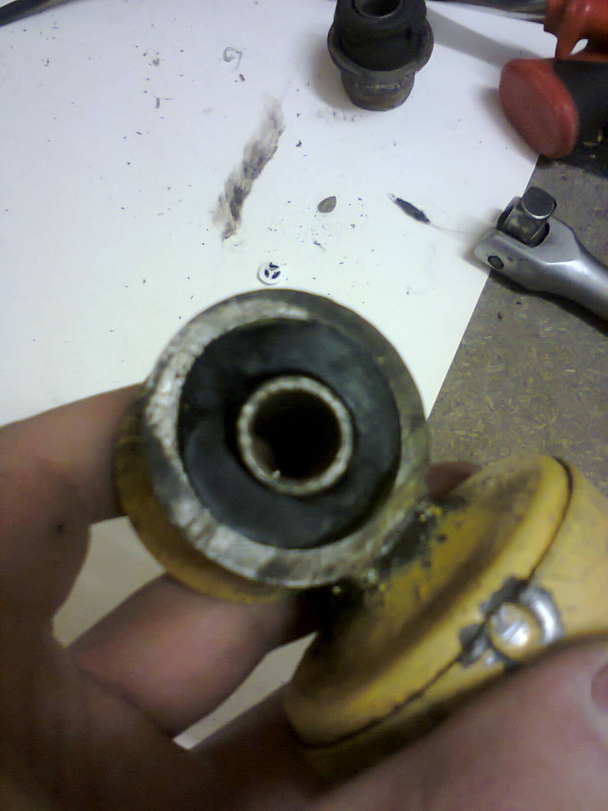

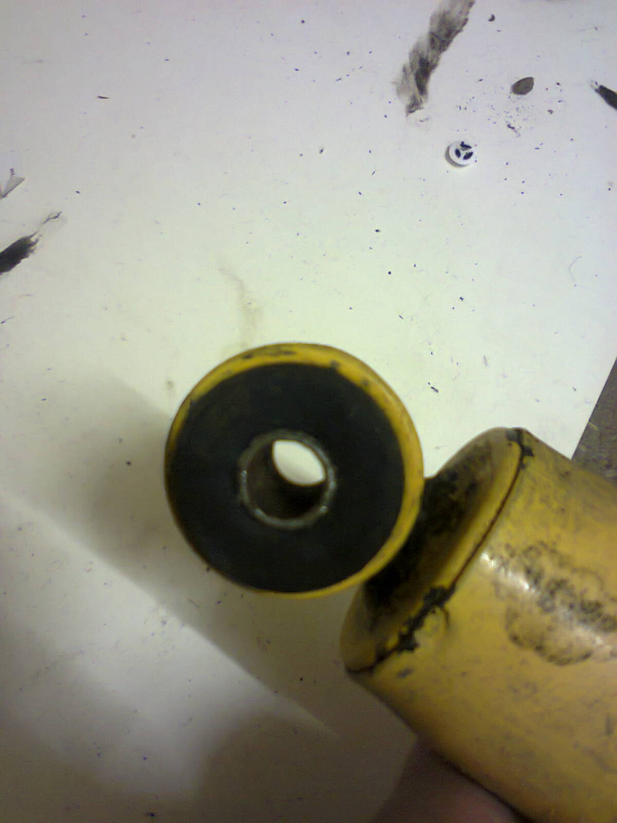

Последнее фото сайлентблок верхний с рынка точнее то что осталось
