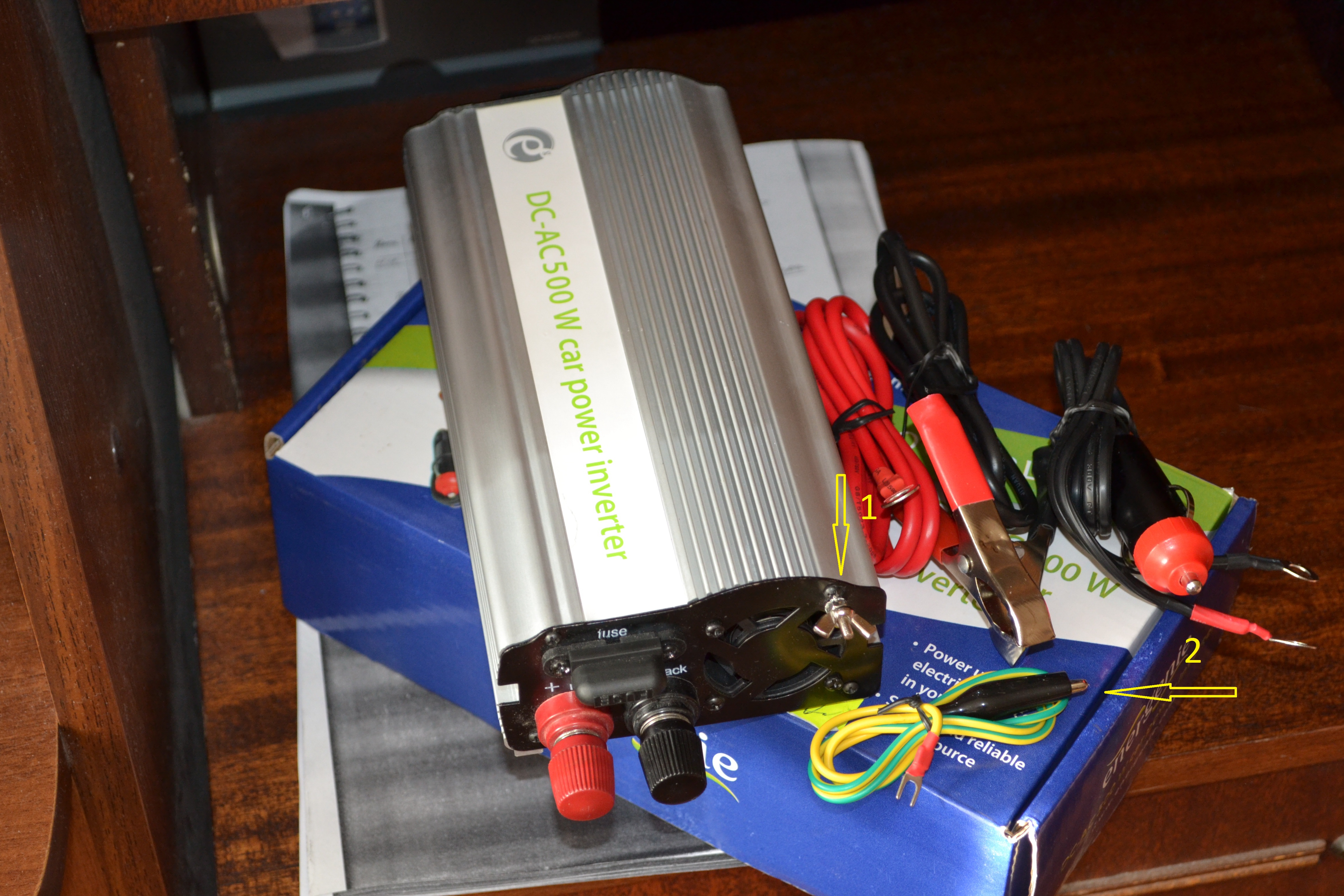

сегодня мне привезли (через магазин АВТООХРАНА) вот такой девайс, обошелся в 1600 руб.
http://www.energenie.com/item.aspx?id=5358
Проверил все работает, но на корпусе есть вот такой зажим (1), а в комплекте есть провод (2) с креплением под зажим и крокодильчиком (зажим на другом конце провода) Вопрос, это провод массы? и при эксплуатации его нужно закрепить на корпус машины?
**сам предполагаю что это заземление
так и есть-это земля.думаю стоит прицепить,лишним не будет,это точно
