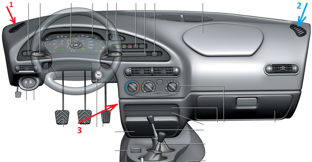

ВОПРОС!
Включаю кондиционер холодный воздух поступает с (1) и (3), а с (2) ели ели... так и должно быть? или должно быть одинакова?
В чем может быть причина (плохого поступления воздух с точки (2)?)

Вес репутации: 81
Re: Кондиционер: проблемы и решения
ВОПРОС!
....насколько я понял вопрос, регулятор положения заслонки - "закрыт"(внутренняя рециркуляция), регулятор направления потока воздуха - "на лобовое стекло"......всё правильно?
....в таком случае, при работе кондея приоткрывается , скажем так "подсос" воздуха с улицы, который по всей видимости и идёт правым воздуховодом......
других причин я не вижу..............если только мышка себе гнездо в воздуховоде не сделала))).....
