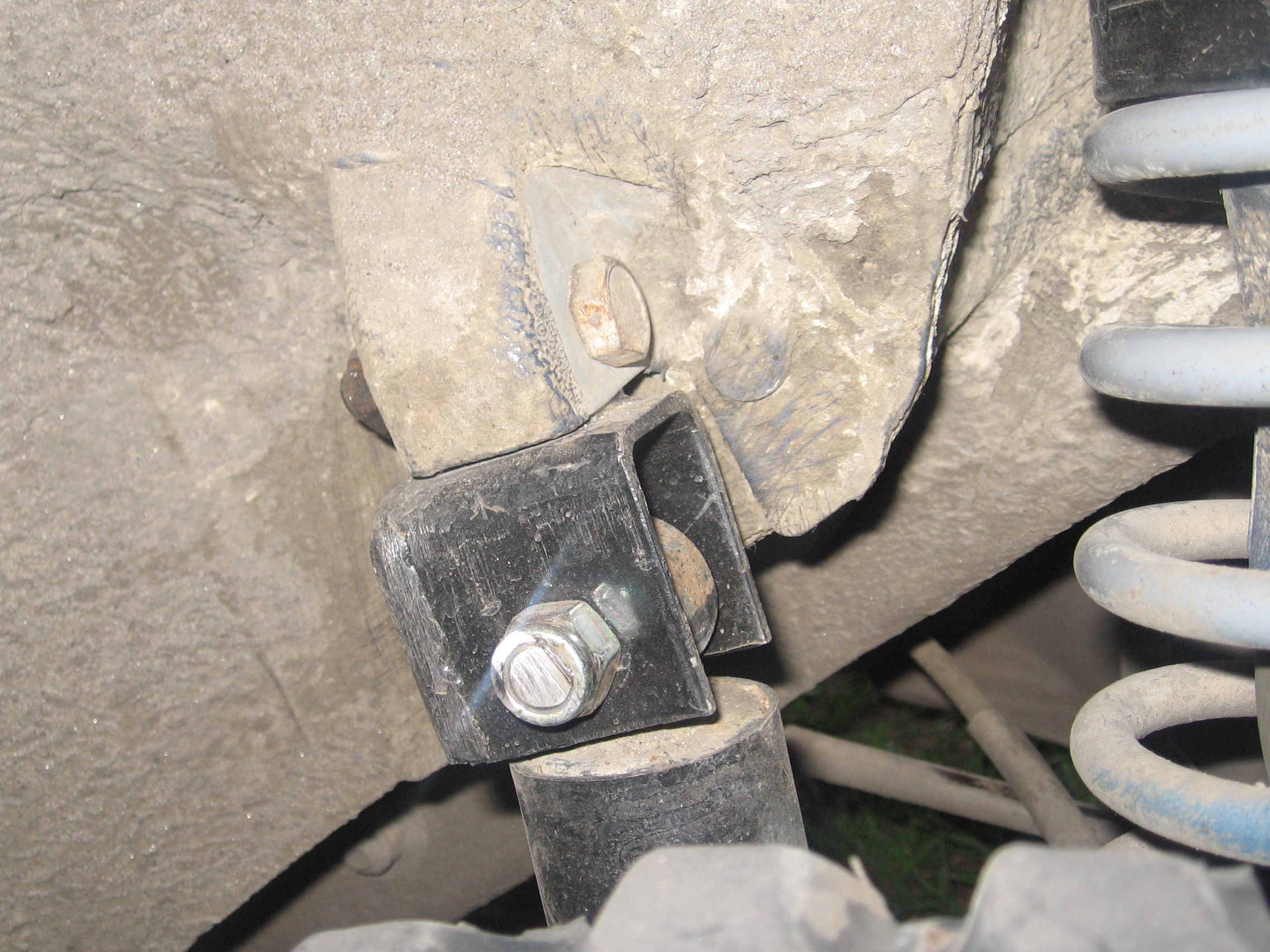

Есть еще лифтеры??? Надо кому удлинители задних аммортизаторов.
Старый 09.04.2012, 23:13   #312
Возраст: 42
Вес репутации: 85
а как они выглядят???
Старый 09.04.2012, 23:23   #313
Во:тока еще углы спилены лишние

Ковырялся на эстакаде в пятницу, подъехал шнивовод (рыбак, охотник) тоже покавыряться. Машинка тоже приподнята, причем спереди повыше моего(у мну~3см). Оказывается на наши пружины подходит "ПРОСТАВКА ОТ БАРГУЗИНА С НЕЗАВИСИМОЙ ПЕРЕДНЕЙ"(аструм, годзилла вы инересовались). Сзади стоят пружины инкасаторские.

у меня проставка над прожиной увеличенная спереди см на 2 где-то, а проставки между чашкой и рычагом максимальная 10 мм, и стаб не отрезал и как есть на место поставил.
и я почему то думал что у меня перед 4 см, и при этом меньше чем у тебя, а ты говоришь у тебя 3см, как так.
Ты как перед лифтовал????????

Как в первом посте по чертежам там 3,5-4 написано. А почему ты решил что у тебя ниже? Я над пружиной ничего не менял. Надо сравнить под каким углом рычаги у нас.

не знаю почему решил, но почему-то решил что у меня ниже. Надо встать на ровную площадку и померять от верха колпачка до кромки крыла, и все будет ясно.

Замерял - у меня 42 см. Нука обрисуй как ты нижнюю чашку подымал и крепление стаба не резал? А от нивы 21 чашки(нижняя опора передней пружины) такие же кто знает????????????

крепление стаба не резал а сначала отогнул его чтобы не мешало чашку со втулками закрутить, о потом загнул уже по поднятой чашке, и отверстие под болты доработал пробойником, кувалдой, напильником и нецензурной бранью и все вроде собралось а расстояние померяю завтра, забыл сегодня
