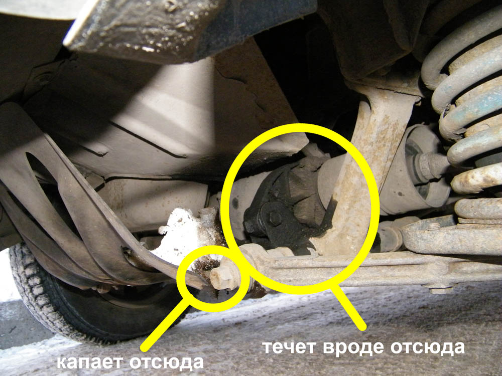

На полу в гараже увидел маслянистые пятна. На ночь на это мето положил целофан, поставил машину - утром на целофане 3-4 капли маслянистой жидкости черного цвета. Первым делом возникла мысль - из движка, но посмотрел щуп (у меня, к слову, уровень на несколько мм выше метки max) - масло желтое, еще не почернело (там синтетика, да и маслу-то 2 недели всего, хотя в десятке чернело быстро, а здесь нет). На ощупь похоже на масло, правда показалось жидковато, да и легко руки вытерлись. Не уверен что масло.
В гараже у меня лежит брус - в него передними колесами упираюсь, так на этот брус и капает, аккурат между центром и левой стороной передка машины, примерно получается в районе левой части радиатора. Может из противотуманки что сочится :) Шутка, конечно...

Да вот щас глянул под машину - не тосол это, похоже серьезнее. Вот фото...
И есессно вопрос - что это и насколько серьезно?

По-моему ничего страшного..
просто грязь стекает.....
Там снег набивается а потом оттаивает и стекает....

Сочится масло из РПМ через сальник привода.
Криминального ничего нет, т.к. это даже не течет, а скорее, "потеет".
Поглядывать за этим местом, контролировать уровень масла в РПМ и ездить и не париться

А ГУР не с этой стороны находится? Грязевик как будто тоже сыроват
Жидкость в ГУРе не такая густая и может капать.
