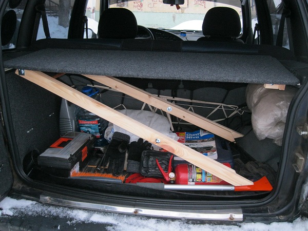

В общем после изготовления органайзера думал делать второе дно(как у Romanа)но тут взбрела в голову мысль-а почему бы не сделать стол-полку.И понеслась Нажмите на изображение для увеличения
ID:	4160 и ребятенку нашлось занятиеНажмите на изображение для увеличения
Размеры как у стандартной.Вместо торчащих фиговин,типа петли полки,прикрутил малые шпингалеты(их можно защелкнуть когда используешь как стол,чтоб не мешались). Нажмите на изображение для увеличения
ID:	4164.Ноги с одной стороны крепятся четырьмя уголками(большими)и мебельными винтами М8х40,с другой стороны,если стол разобран,крепятся винтами М8х50 и обжимаются барашками.Сами ноги изготовлены из рейки 20х40мм.Сама столешница из фанеры 10мм.Внутренние,две ноги,стянуты деревянной ,круглой "палочкой",от старой детской кроватки.Нажмите на изображение для увеличения
В общем вот что получилось Нажмите на изображение для увеличения
ID:	4169.Стол стоит на ногах уверенно,главное нагружать в меру.Высота стола 800мм.Ну а если по пьянке на нем станцевать пасадобль то он конечно развалится.Точка опоры маловата но иначе никак,по другому будут ноги длиннее.Осталось немного доработать.Придумать крепление ножек(когда стол используется как полка).Думаю использовать те же шпингалеты,получится эстетичнее.
