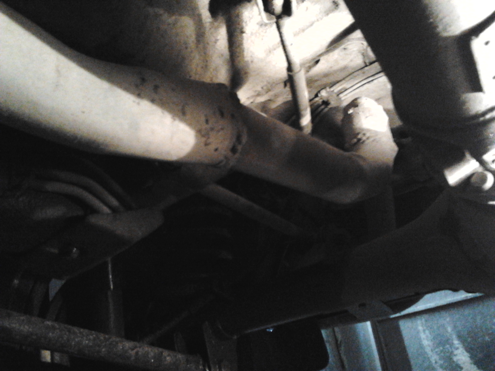

В общем творческая жила бьет ключом и я пошел дальше.Решил вывести выхлоп в корму на правый борт.Это самый сложный участок,переделка гусака через мост.Я его вывел между креплением панары и регулятором давления задних тормозов(но это пока тестовый вариант).Вот сам "гусак" Нажмите на изображение для увеличения
ID:	7107.Опять же все подгоняем непосредственно на машине и только потом обвариваемНажмите на изображение для увеличения
ID:	7108. Удлиняем крючок крепления к резинке и крепим на штатное место. При таком варианте,поменять глушитель без сварки не получится.

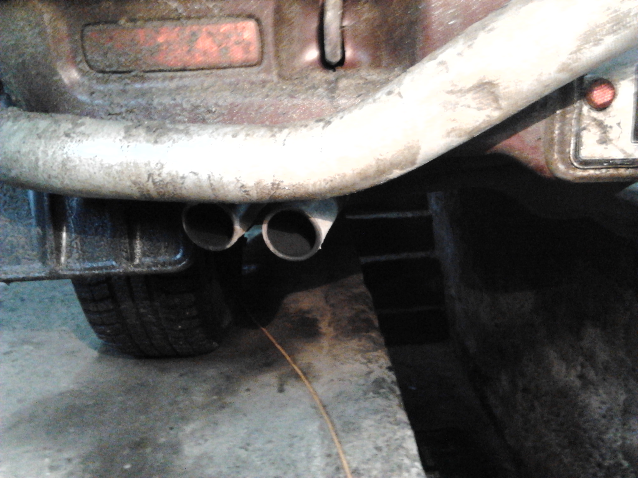

Вот так выглядит конечный вариантНажмите на изображение для увеличения
ID:	7111.При этом ход при вибрации всей системы минимальный,расстояние между лонжероном и карданом(в самой узкой части) по ~2см на каждую сторону.Единственный косяк,задевает трос ручника..,но все равно скоро менять глушак.

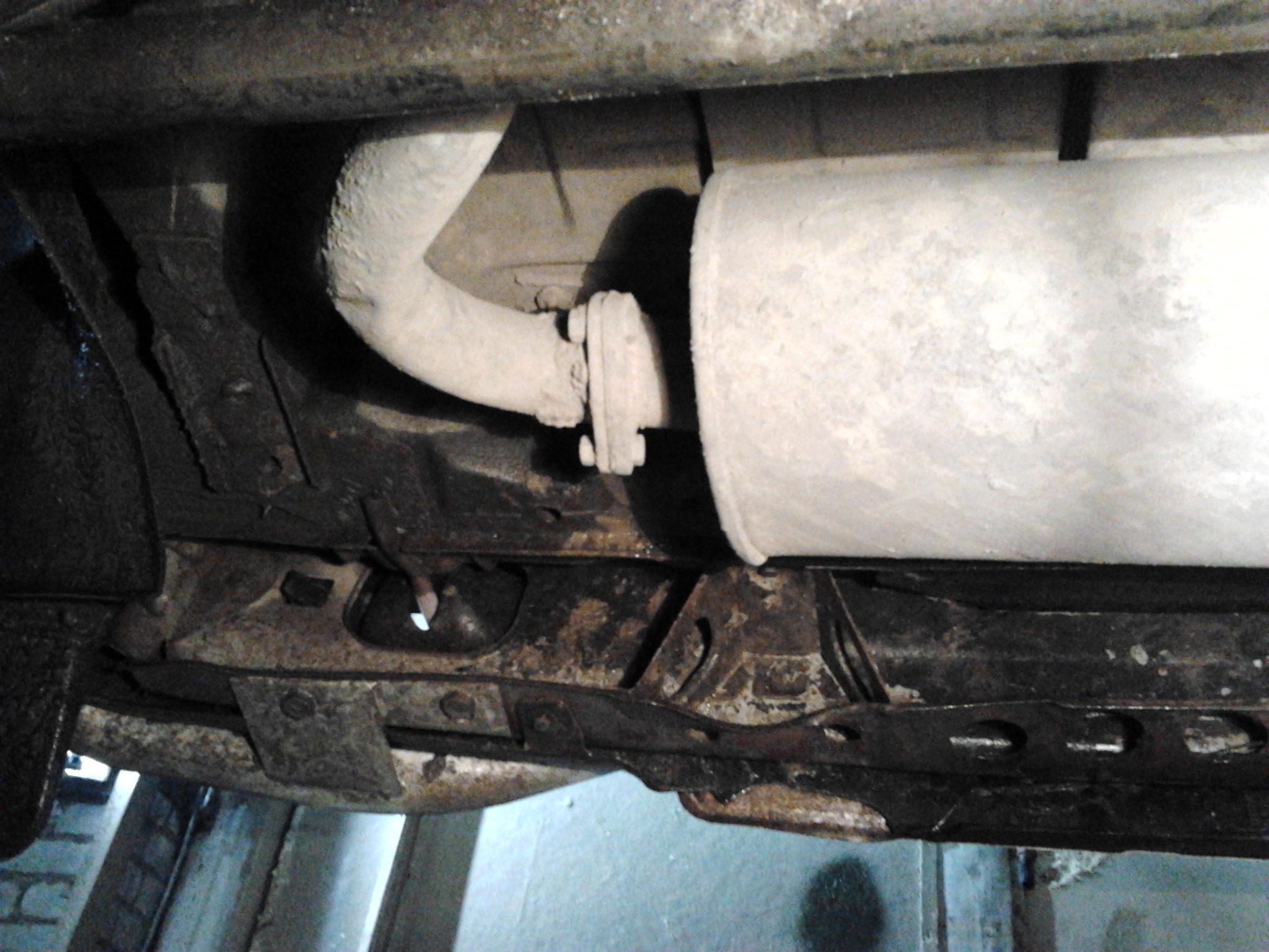

Не понял...,где не понятно???Итак,первая фотка в теме это ка все было с КАТАЛИЗАТОРОМ,потом идет штатный резонатор и далее глушитель под днищем багажника.
Как стало,это последние три фотки в первом сообщении.Вместо катализатора сейчас резонатор(на фото он новенький серенький),далее глушитель основной установлен на месте штатного резонатора а труба на зад выходит не по левой стороне а по правой.

У тебя как то вообще не понятно,что за глушак такой с фланцем????
У тебя такая картина:Нажмите на изображение для увеличения
Название: IMG_6689 - копия.JPG
ID:	7138Катализатор,резонатора нет,далее глушак под багажником

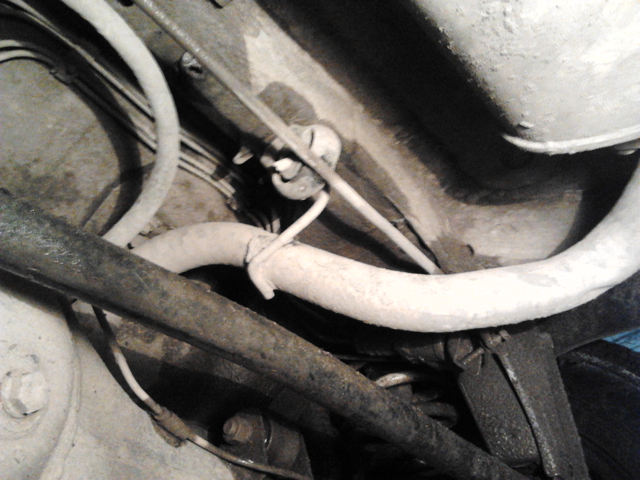

Сегодня добавил крепление трубы в районе регулятора давления над мостомНажмите на изображение для увеличения
ID:	7141,т.к. нарощеный мной крючок разгибался и труба задевала панару.Кронштейн закрепил под болт крепления регулятора давления.Теперь труба стоит "мертво"Вот еще виды Нажмите на изображение для увеличения
