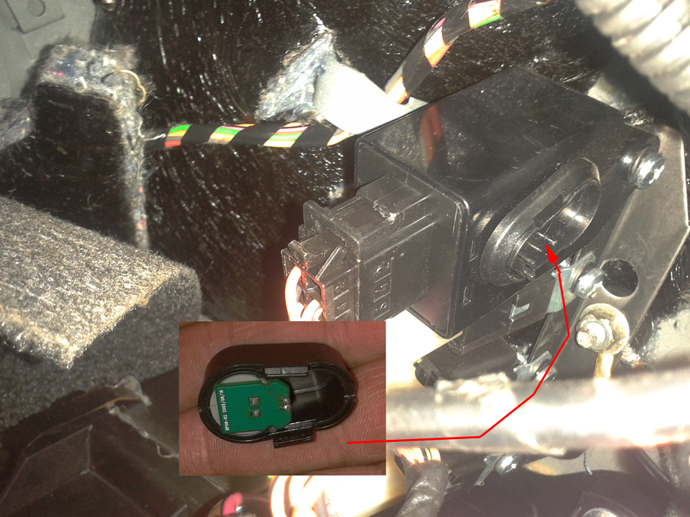

А что это за штучка интересно,понять не могу?

Проверял,пытался проводами завести,не помогло,зажигание врубается,стартер не крутит,так же лампа загорается и всё.А вот штучка эта наверное от сигналки,не русская какая то,хотя чёрт их знает у меня даже от шкоды колодки стоят.Завтра возьму тестер и буду всё тыкать.

Я один это вижу?!
Старый 12.11.2011, 15:31   #8
Вес репутации: 88
Re: 2131 поломалась.
А. не. просто читл невнимательно.
Но думаю что эту штучку нужно вернуть на место. )

вот,это датчик удара.врятли от него,да и мне кажется сигналку подключили не как надо,будут они пыжится и подключатся ко всему.

ммм.. это датчик удара значит, так и думал
есть вероятность что в сигналке дело
