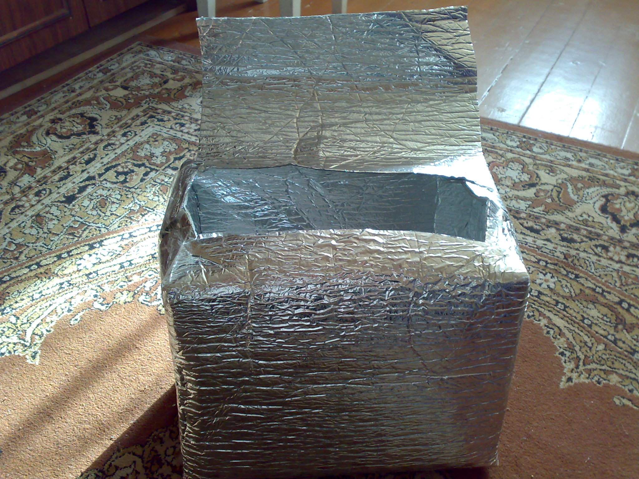

…..в свете начала летнего сезона…....на даче наткнулся, вспомнил, ну и решил поделиться.....)))
….идея не моя, «подсмотрел» на каком то сайте три года назад……собирался в поездку в Москву, в августе, само собой возник вопрос хранения продуктов….покупать заводскую термосумку –с деньгами на тот момент было туговато………..ну и «сваял» «времянку» из остатков изоляции за час….. «времяночкой» этой до сих пор и пользуюсь иногда……при работе понадобились ножницы, степлер (не канцелярский, «усики» загибал руками) и широкий скотч……кроил под сумку, которая подвернулась - формат оказался удачным……в принципе всё на фото…..
…..эксплуатация: замораживаем в холодильнике две пластиковые бутылки (1,5 л)…..кладём на дно сумки…..сверху продукты…….и в путь дорогу……..когда «работа холодильника» всё таки закончится у Вас останется ещё две бутылки чистой питьевой воды…….
…….на заморозку бутылки (полную) обычно уходит не менее 24 час…………..продолжительнос ть «работы» зависит от множества факторов, я дольше 28 час. не использовал – не требовалось

+1 Что за изоляция? Не тонкая? Сколько метр стоит?
Старый 21.05.2011, 22:58   #3
Вес репутации: 81
Re: Бюджетный холодильник в дорогу)
…да обычный фольгопласт какой-то (двухсторонний)….этот 4-5мм ….- остался когда брательник «козлика» своего после капремонта кузова изолировал……..в магазинах его навалом (отражающая теплоизоляция)….в районе сотки метр вроде…
…..потолще, понятно дело получше будет…….
Старый 22.05.2011, 22:11   #4
А можно и в несколько слоев и из самоклеящегося я такой на пол лепил в квартире.
