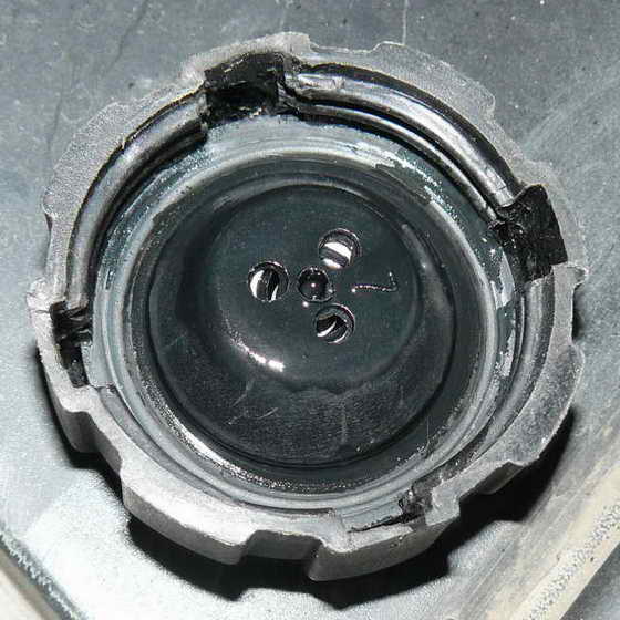

А что за разборная крышка расширительного бачка?
У меня обычная литая пластмассовая крышка, я не могу понять что в ней можно разобрать.

Olegich, Присмотрись - клапан с пружинкой внутри снимаются.

А у меня тосол из-под крышки бачка подтекает. Почему?
Старый 28.01.2010, 14:57   #9
Re: Обалдеть! РАДИАТОР!!!
Юрий007, Значит клапан в крышке работает.

А какую вообще клапан функцию выполняет? если снижает давление в бачке, то тогда вообще можно сделать дырочку в пробке и всё
