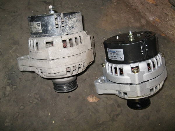

Отпишусь по установке генератор,может кому интересно.
И так,поставил я гену Eldix 135А.От старого ни чем не отличаетсяНажмите на изображение для увеличения

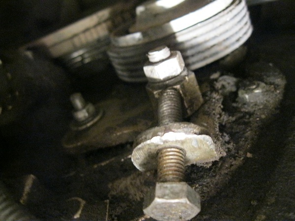

ID:	4046.Немного по мучился с натяжителем ремня т.к. в умной книге показано всего два крепления кронштейна натяжителя Нажмите на изображение для увеличения
ID:	4044 а их сцуко 3 оказалось и по этому у меня разгибался кронштейн от завинчивания этого болтаНажмите на изображение для увеличения
ID:	4045.В общем удалось мне натянуть ремень,встал он ровно.Нажмите на изображение для увеличения
