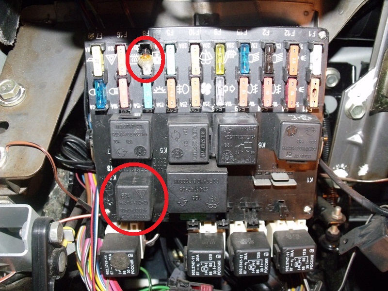

Ну вот в общем с поворотниками проблему вроде как решил (еще толком не проверял, но пока работают как надо) - просто заменил реле.
Слева то что было, справа новое.
Кстати, один из предохранителей (F8) оказался оплавленным, заменил его, правда и гнездо оставляет желать лучшего, но пока...
А вот что от предохранителя осталось...
