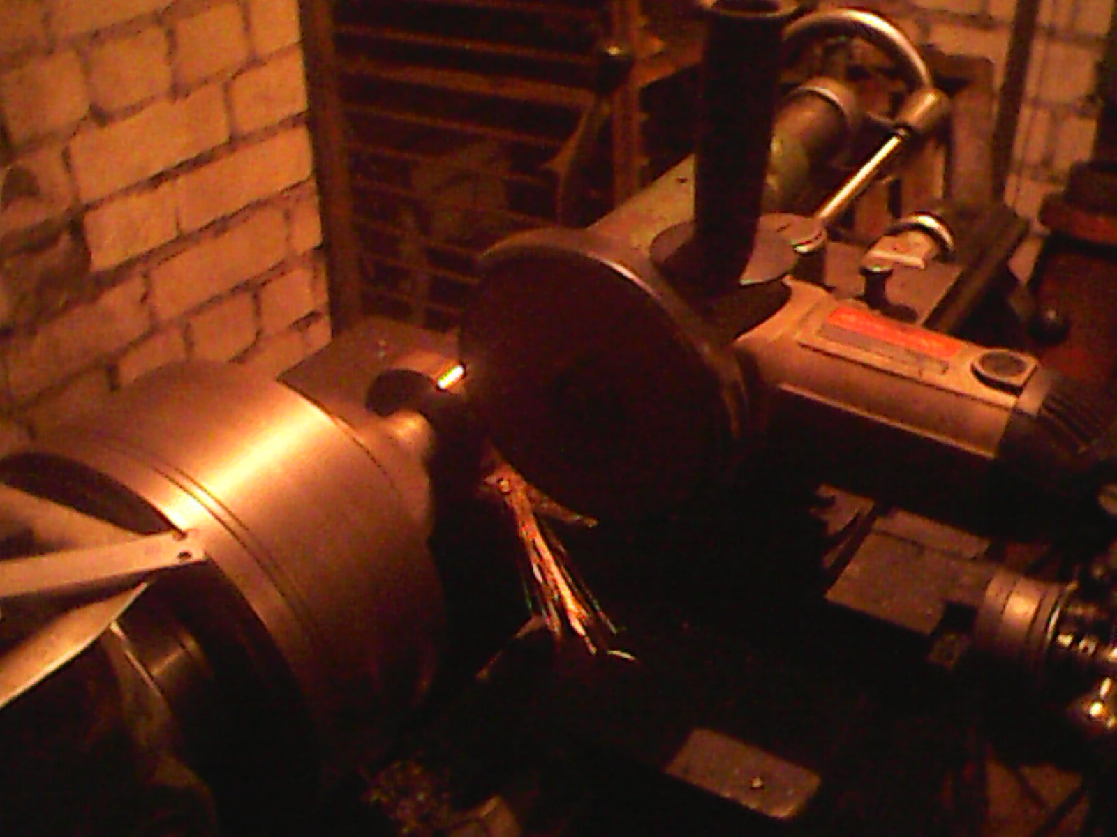

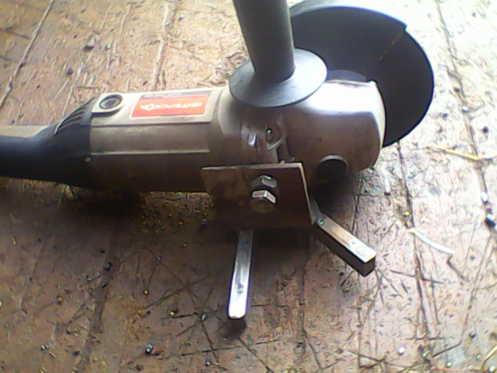

Поэтому на торцах стачиваемой шестерни резцом процарапал небходимый размер ,до которого необходимо было проточить (я прочертил 76 мм). далее болгаркой срезаю шестерню,но не доходя прочерченого контура. Далее изготовил крепление болгарки вместо резца
Вложение 10065 Вложение 10066 и установив зачистной диск (толстый) прошлифовал вал до 75,5 мм Вложение 10067

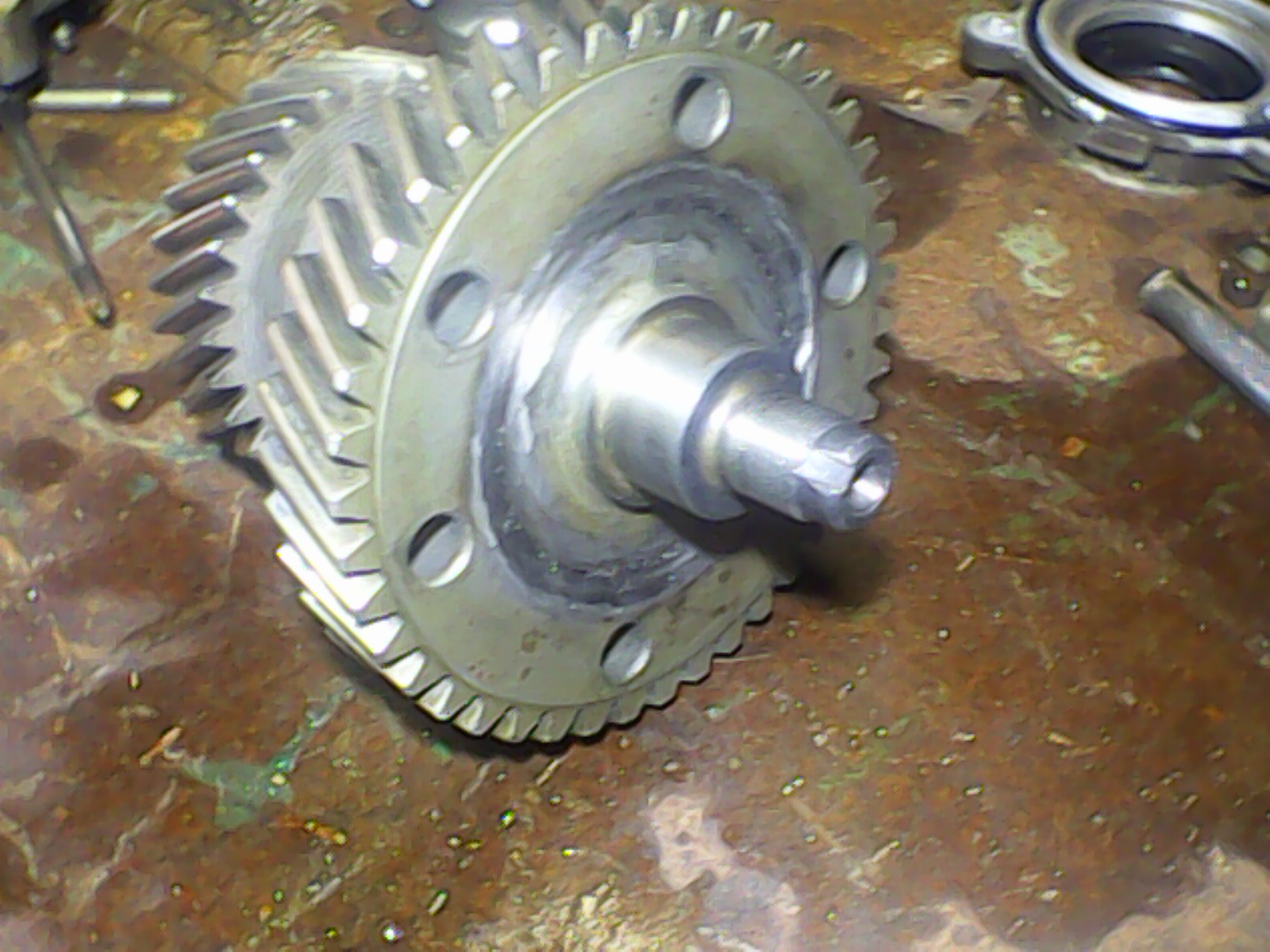

Ну а далее вал отправил на шлифовку и процесс пошёл по инструкции
Вложение 10068Вложение 10069Вложение 10070Вложение 10071Вложение 10072
В итоге всё собрал, всё крутится от руки, ни чего не цепляет, не клинит, не закусывает :yahoo:.
