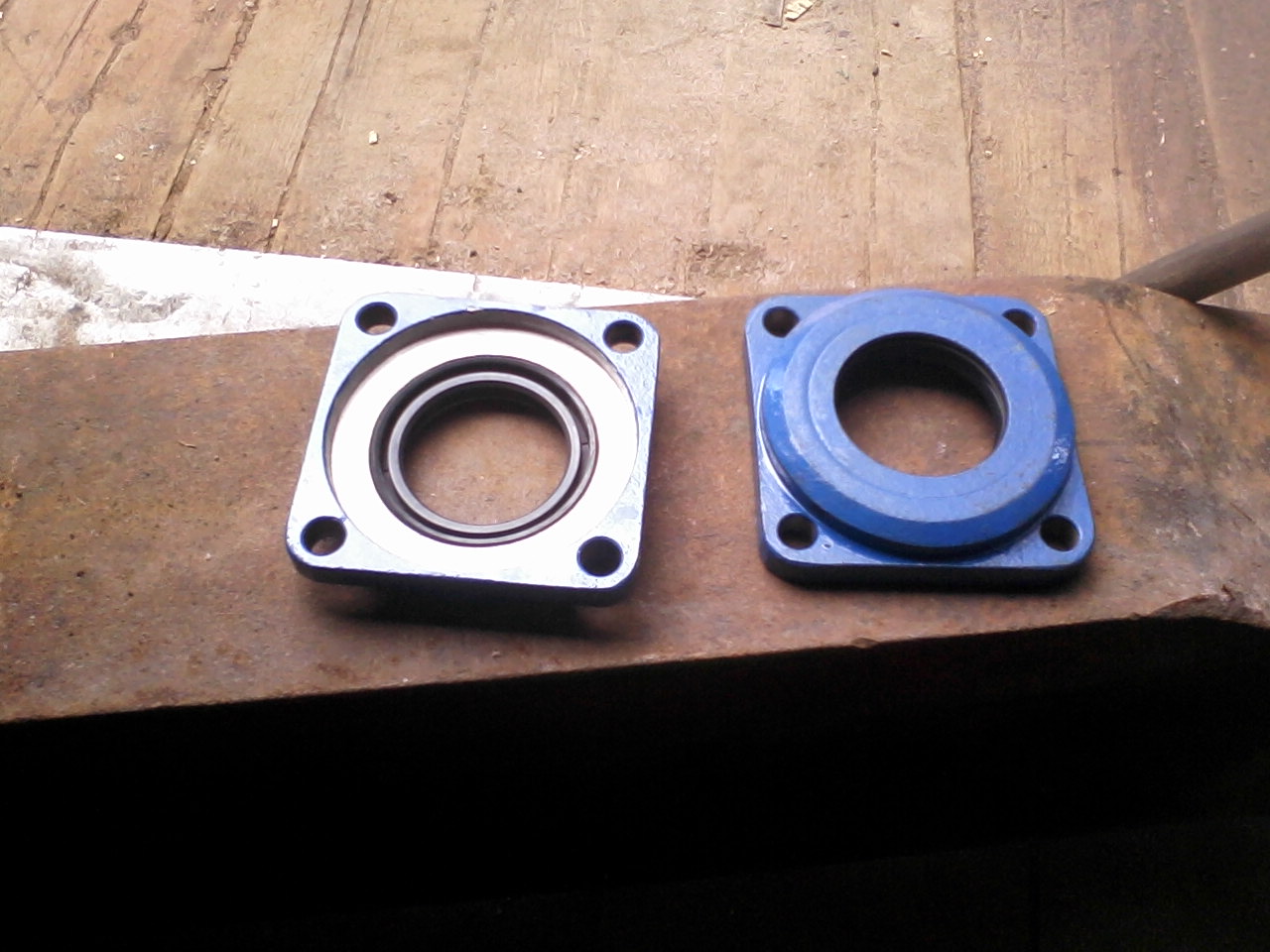

Ну чтож. Весна, майские праздники, весеннее обострение, а кроме того завывший подшипник полуоси заставили воплотить в жизнь установку двухрядных подшипников с наружним сальником. А так как ..... а потому что .... было решено заодно выровнять и усилить балку заднего моста.
сразу предупрежу фоткал на телефон и качество не очень.
Уже несколько лет приготовлены и ждали своей очереди выточеные крышки полуосей (на фото уже обрезано лишнее и покрашено) и полуоси

При пробной примерке выяснилось что болты из-за более толстой крышки уже не вставляются
Вложение 10006
пришлось разбирать (хорошо что запорные втулки не одел) и собрать уже с болтами
