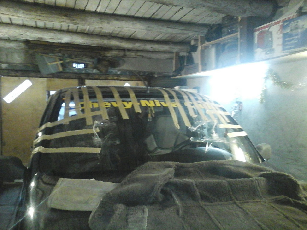

GOOD3ILLA 17.07.2015 22:25
Re: отклеилось лобовое стекло
Вложений: 3
вклеил,дело пустяковое!!!:good: На двоих за час вполне реально влепить без болтовни и т.п.. Мы же,с пивком, растянули удовольствие почти на 3 часа:blush::drinks::drinks::drinks: . Сушил кстати сутки в гараже,через два часа ехать не решился.С внутренней стороны в одном месте сильно выступил клей,срезал ножом(через 23 часа) а в нутри он еще сырой оказался!!!:sorry:,так что через два часа ехать не стоит. Конечный результат еще не сфоткал:sorry: Фотки не очень))
Вложение 9381Вложение 9382Вложение 9383

GOOD3ILLA 19.07.2015 22:06
Вложений: 1
Вложение 9391
mws 02.01.2017 01:41
В названии темы - моя проблема - отклеилось - верхние углы. Даже в мойку машину не сдаю.
Заметил после покрытия машинки защитой - раптором. Раптор - вещь, но может к нему резинки стекла не цепляются?
Причем при медленном движении по неровностям есть ощущение, что кузов "ходит" (машинка скорее всего была битой).
Вопрос - деньги есть, могу стекло перевклеить, но "гуляние" (может и кажущееся) не сделает вклейку стекла бесполезной?
GOOD3ILLA 02.01.2017 13:24
Сообщение от mws (Сообщение 109059)
Отклеилось полностью с герметиком и дыры в салон? или просто уплотнитель отошел?
Если дыры то Однозначно надо переклеить, не так уж это сложно и дорого если своими руками к тому же хорошо вклеенное стекло придает жесткость кузову( где то вычитал про это когда себе клеил:mocking:)
А если у тебя "гуляет" кузов то мне кажется стекло бы скорее всего лопнуло чем отклеилось:blush:
Diversant 02.01.2017 19:46
Да, вклееные стекла это элемент жесткости кузова.
