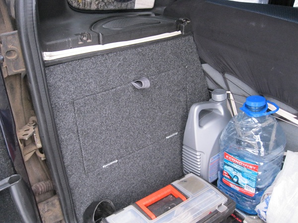

Roman 08.08.2011 00:57

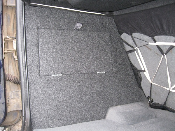

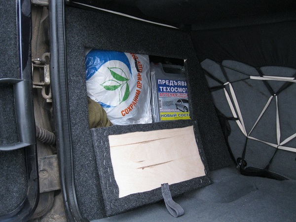

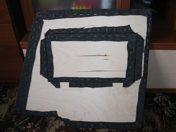

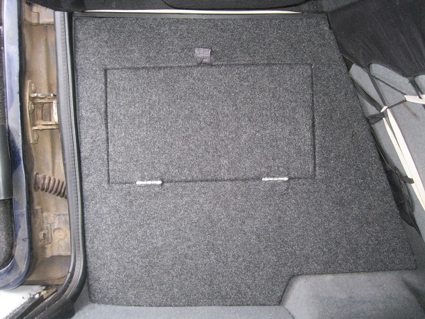

Органайзер в багажник
Все фото кликабельны:
Такие вот петли (хотя сейчас думаю что петля-рояльная была бы менее заметна. И вот такой почтовый замок:
http://chevy-niva29.ru/gallery/files/5/3/2/3_thumb.jpg
Внутренности замка убраны. Чтоб оба замка можно было открыть любым ключем (даже отверткой)
http://chevy-niva29.ru/gallery/files/5/3/2/4_thumb.jpg
Вт так закрывается замок. Планка служит еще и упором для дверки.
http://chevy-niva29.ru/gallery/files/5/3/2/5_thumb.jpg
Из остатков материала с обратной стороны сбелал антибрякающий слой)))
http://chevy-niva29.ru/gallery/files/5/3/2/6_thumb.jpg
Петли винтами можно прикрутить в места заглушек только с правой стороны. С левой это не получится. А вообше достаточно ссаморезов со сверлышком на конце (на фото слева - саморез, справа - винт)
http://chevy-niva29.ru/gallery/files/5/3/2/11_thumb.jpg
Вместо вот этого болта прикручиваем более длинным саморезом фанерку наасквозь.
http://chevy-niva29.ru/gallery/files/5/3/2/12_thumb.jpg
Право и лево со включенной подсветкой
http://chevy-niva29.ru/gallery/files/5/3/2/18_thumb.jpg
http://chevy-niva29.ru/gallery/files/5/3/2/19_thumb.jpg
Вот так наполнил бархлом.
http://chevy-niva29.ru/gallery/files/5/3/2/20_thumb.jpg
Остальные вопросы отвечу чуть позже.... продолжение следует....

Roman 08.08.2011 20:16
Re: Органайзер в багажник
Сообщение от Geka (Сообщение 49741)
Дверцу по кругу че не обклеил, а то белеет:good:.
Можно было и балоном пшикнуть.
Но тут главное функционал.
Функционал получился на 4+.
А вот эстетика подкачала. На 3-.

Roman 09.08.2011 00:37
Сообщение от Windy (Сообщение 49728)
Но мне не очень нравится организация освещения (плафончики так и просятся)
4 плафончика? Муторно. Этож не форд!) Хотелось поэкспериментировать со светодиодной лентой. Светит отлично. Т.к. со всех сторон!
до конца не понятно крепление панелей к кузову авто
Добавил в первом сообщении.
почему выбрал именно закрывающиеся на ключ дверцы (ключ можно забыть, потерять и т.д.)
Замок тут только ради удержания дверки. Ключ подходит любой. Даже отвертка. На фотографиях видно что я вытащил из личинки замка всю скретность.
что за задумка внизу панелей около двери в виде непонятных проводов?
Это питарние идет на левую сторону. Скоро спрячется.
Сообщение от Александр Кривцов;
Но там у коврика водоудержание пропадет, а это я думаю плохо
Я подрезал коврик. (Видно на фото ниже.) степлеком скреплю)
Лучший из вариантов - подобрать другой.
http://chevy-niva29.ru/gallery/files/5/3/2/7_thumb.jpghttp://chevy-niva29.ru/gallery/files/5/3/2/8_thumb.jpghttp://chevy-niva29.ru/gallery/files/5/3/2/9_thumb.jpg
http://chevy-niva29.ru/gallery/files...8c3d_thumb.jpg
http://chevy-niva29.ru/gallery/files/5/3/2/1_thumb.jpghttp://chevy-niva29.ru/gallery/files/5/3/2/2_thumb.jpg

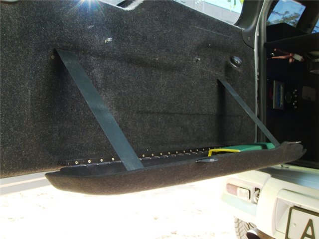

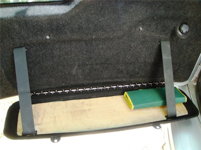

Roman 10.08.2011 02:00
Нижняя часть органайзера.
Дополнительно она еще и удерживает боквые части.
Высота - 10 см.
Сделал не в виде замкнутого ящика, в в виде многоножковой табуретки!
Петля рояльная. Такую же рекомендую использовать и для боковин.
Нельзя забывать о доступе к номеру кузова:
http://chevy-niva29.ru/gallery/files...0337_thumb.jpg
http://chevy-niva29.ru/gallery/files...3559_thumb.jpghttp://chevy-niva29.ru/gallery/files...8528_thumb.jpg
http://chevy-niva29.ru/gallery/files...9192_thumb.jpg
http://chevy-niva29.ru/gallery/files...6727_thumb.jpghttp://chevy-niva29.ru/gallery/files/5/3/2/10_thumb.jpg
http://chevy-niva29.ru/gallery/files...1798_thumb.jpg
К примеру вот так я его наполнил когда поехал на дачу:
http://chevy-niva29.ru/gallery/files/5/3/2/13_thumb.jpg

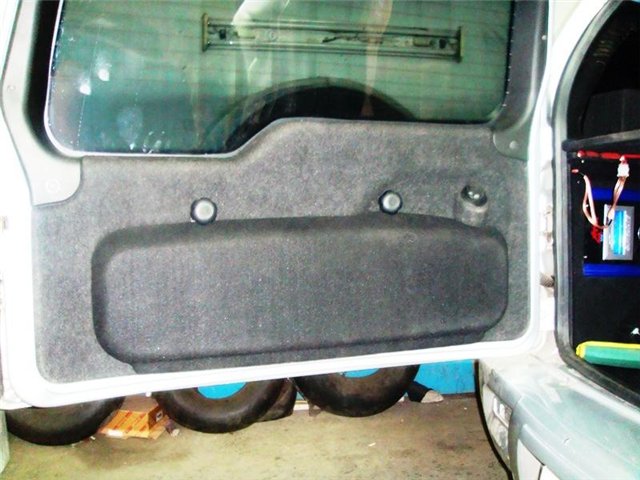

Geka 18.02.2012 23:13
http://www.regiontehsnab.ru/product/...hevrolet-niva/
Во какую штуку откапал случайно, думаю многих заинтересует:good::good::good:.
Diversant 18.02.2012 23:21
по мне дак, такая приблуда уменьшает ширину богажного отсека на добрых 10см(судя по фото). :nea:
Geka 18.02.2012 23:51
Сообщение от Diversant (Сообщение 58466)
Может быть. 10см + или - какая разница, если много пихать всеравно крышку нах:yes:
