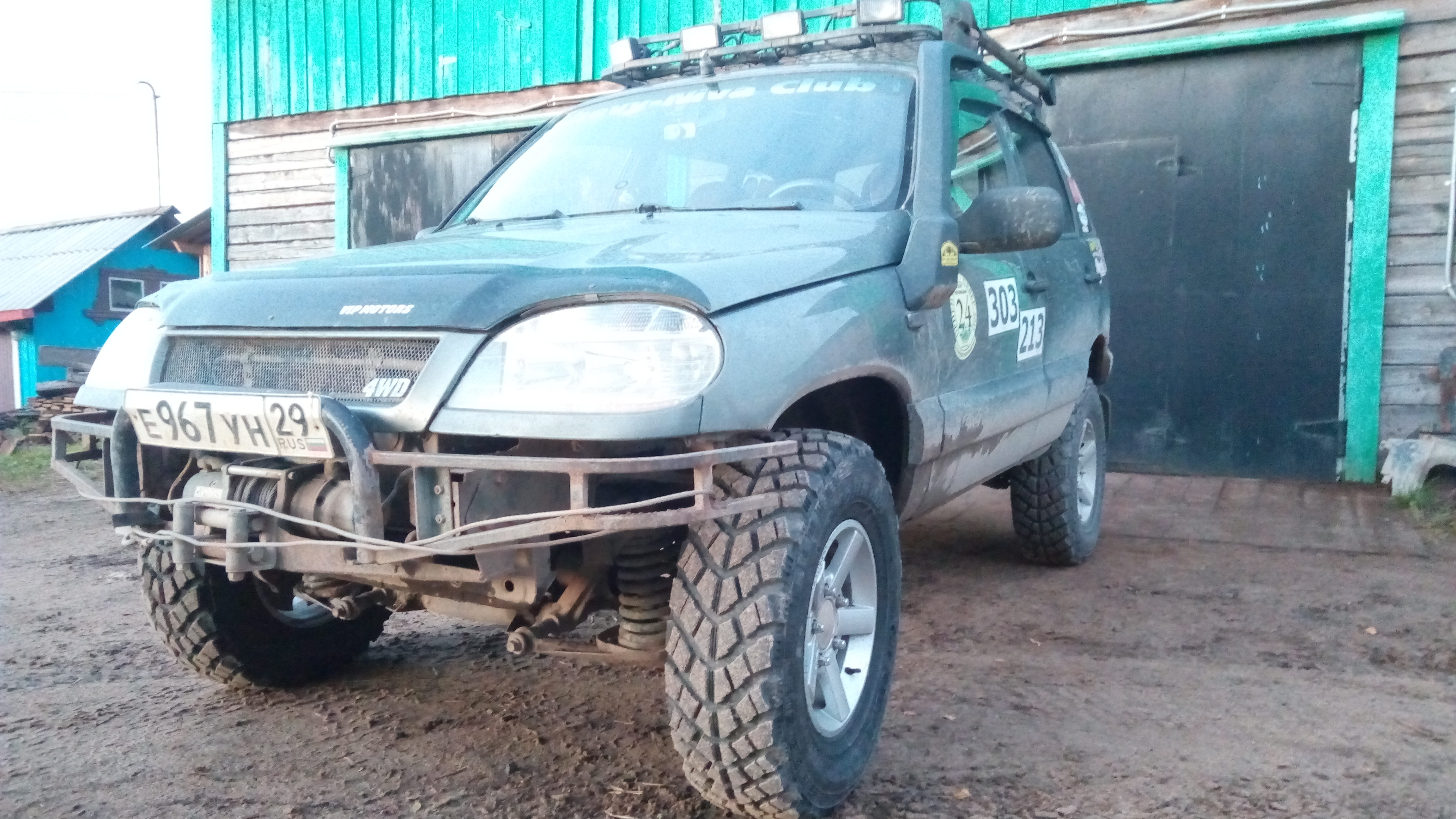

SVK 23.04.2009 14:14
Re: СИЛОВИК
Вложений: 1
Вот такой джип с силовым бампером у нас обитает....

Дмитрий967 17.10.2016 22:17
Re: Силовик (силовой бампер): варианты, опыт установки
Вложений: 4
Ну вот и доделал я себе силовой бампер:yahoo:
Вначале сварил каркас из профильных труб 20*20 мм
Вложение 10171
Затем обварил их листовым железом 2 мм
Вложение 10172
Вложение 10173
Кроме того сварил новую защиту двигателя и нижних салентблоков
